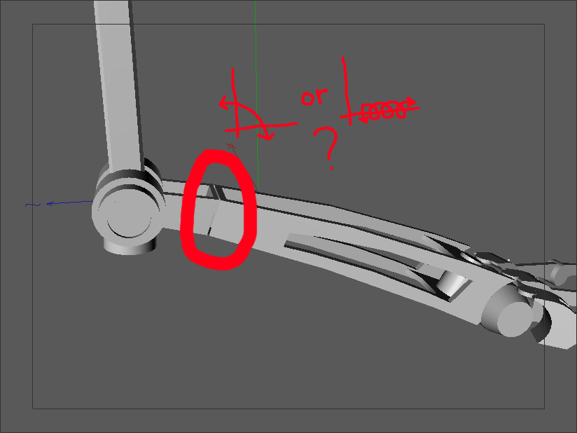

Ciao stavo provando a impostare la catena ik sul tuo file ma avrei bisogno di capire una cosa riguardo all'oggetto che hai chiamato avambraccio:
per come lo hai disegnato mi sembra di capire che vuoi che ruoti sul suo asse longitudinale io mi regolo su questa ipotesi o forse quel punto è fisso?
Per farti capire meglio il particolare di cui sto parlando ti posto una immagine, comunque appena ho fatto mando il file ciao
ant-z

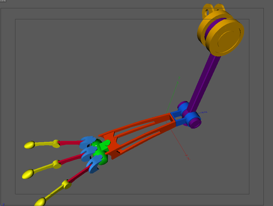

ciao mi sono accorto che sto modificando il file con una versione più nuova di quella che hai usato tu quindi alla fine non potrai aprire la scena modificata da me.
Non ho ancora iniziato il set-up vero e proprio secondo me è molto dificile fare questo tipo di set-up in una scena come la hai organizzata tu.
Penso sia molto più semplice unendo alcuni degli oggetti che tu hai creato separatamente in un unico oggetto.
Ti mando uno snapshot di come lo ho modificato io.
Comunque il set-up per un braccio come questo potrebbe risultare più complicato di quanto si creda in quanto la maggior parte degli snodi ruotano su un solo asse questo significa assegnare un sacco di vincoli di rotazione che spesso si danno fastidio a vicenda, comunque ci studierò un po su e ti manderò il file in qualche modo.
a presto
ant-z

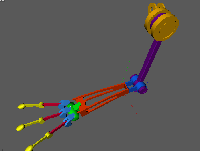

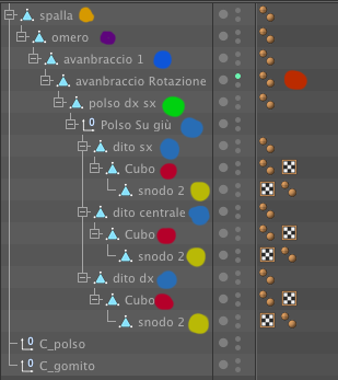

Questa è la struttura gerarchica che ti propongo di usare ho messo dei riferimenti di colore per assocciarli meglio con la vista che ho allegato
Immagine 4.png (35.78 KiB) Viewed 2386 times
i colori corrispondono alla struttura gegarchica che allego qui di seguito
