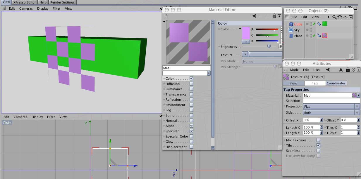

devo mettere una texture su un piano che rappresenta una rete, non riesco ad avere la texture su entrambe le facciate (fronte e retro del piano), come devo fare che non riesco più ?????

Ma con una texture normalissima, con canale alpha non si riesce ?danyto wrote:Puoi creare un piano in luogo della rete e, dal menù Oggetti/Modellazione prendi Schiera Atomo,

Se la applico si vede solo su un fronte, sia con proiezione piana che cubica, per vederla anche dal lato opposto devo invertire le normali, ma ovviamente non si vede più dall'altra parte, io mi ricordo di averlo fatto, ma non ricordo + come

E fin qui ok, ma anche con entrambi non lo fa ????Visualtricks wrote:Quando selezioni il tag texture, tra i suoi attributi (dove si scegli il tipo di mappatura per intendersi), hai la possibilità di impostare su quale verso delle facce viene applicata: fronte, retro, o entrambi.

Hai capito perfettamente, sono io che ho dimenticato di dire che il piano è editato (tasto C)Visualtricks wrote:scusa, forse non ho capito io qual'e' il problema (posta uno screen magari), ma se applichi una texture con alpha a un piano bidimensionale, come fai a vederla da un lato solo ? L'alpha buca entrambe le facce (se hai impostato su "entrambi" la proiezione)..

La texture mi sembra ok, non saprei più che fare...mi sento ridicolo...
