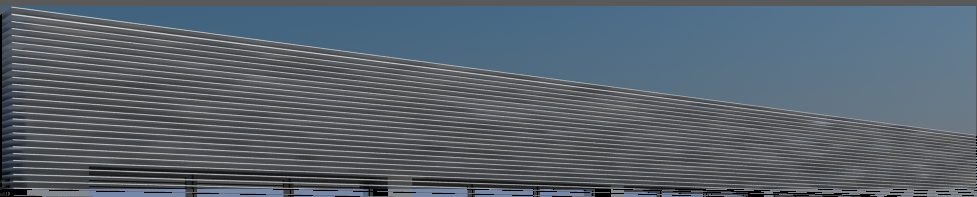

posto velocemente un'img con i seguenti parametri questa volta:
adaptive DMC
sinclanczone
radius 1.5
min suddivision 1
max 6
Threshold 0.01
... scandaloso vero?
ora provo ad abbassare l'ultimo parametro ed ad aumentare le max...

bhe dai non è mica pessima ! anzi..
Le linee fitte (e l'effetto "Moire") purtroppo sono una croce per tutti, puoi risolvere solo con un buon antialiasing. Così su due piedi ti direi di provare con min 2 max 6 - thrsh 0,005 e vedere che succede...ti prenderà più tempo ma ne vale la pena; se non basta, porta il treshold a 0,001. Tieni presente che anche i filtri sull'AA aumentano i tempi di render, quindi usali solo se lo ritieni necessario (qui puoi vedere un pò di esempi, anche se nella versione x cinema alcuni sono diversi: http://www.spot3d.com/vray/help/150R1/e ... ampler.htm )
In più se stai usando lightcache nella GI, spunta l'opzione "use lightcache for glossy rays", aiuta vray a calcolare i valori sfumati facendo risparmiare un po' di tempo.
ciauz

ecco altri parametri:
tutto uguale ma:
max:500
threshold 0.001
...ri-scandaloso....
ho appena visto ora la tua risposta..grazie mille, ora ci riprovo

in realtà le precedenti erano con zoom decisamente importanti.
Ora posto un'img con l'inquadratura giusta....e qui si vede ancor di più...uff
parametri:
min2
max6
th 0.001
ciauu
