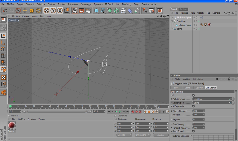

sto provando ad utilizzare l'Emettitore, ma ho un problema: non riesco a far sì che le particelle o le figure generate si allineino ad una spline.
Allineando il generatore alla spline utilizzando il parametro posizione di Allinea alla spline e creando i i Keyframe iniziale e finale ottengo solo che l'emettitore si allinei ma non le particelle.
Qualcuno saprebbe suggerirmi quale parametro deve essere settato?
Grazie anticipatamente

con le particelle standard di cinema non puoi farlo, al massimo come hai sperimentato puoi allineare l'emettitore. Per fare quello che chiedi devi utilizzare il modulo ThinkingParticles che tra l'altro ha già un preset specifico x questa operazione (dovresti trovarlo nel content manager sotto i preset di TP)

Grazie per il suggerimento Visualtricks,ho trovato la funzione ma devo chiedere un ulteriore aiuto perchè non ho mai utilizzato il TP. Vorrei solo sapere quali parametri devo settare.
Allego la prova e l'immagine.
Grazie tante
