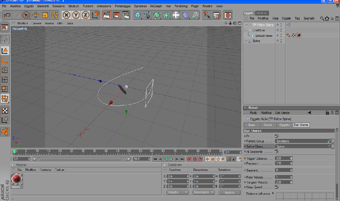

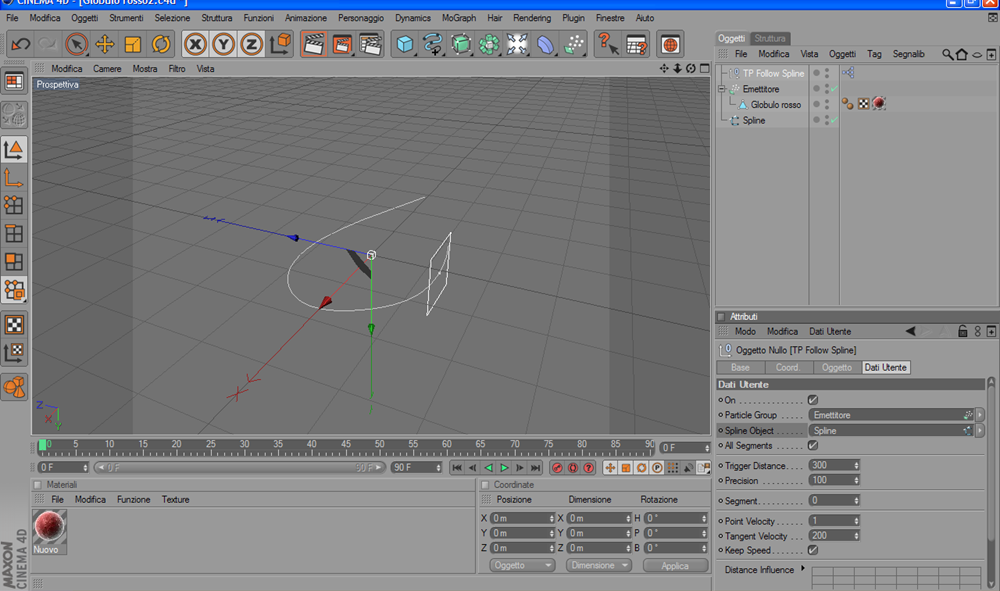

Grazie per il suggerimento Visualtricks,ho trovato la funzione ma devo chiedere un ulteriore aiuto perchè non ho mai utilizzato il TP. Vorrei solo sapere quali parametri devo settare.
Allego la prova e l'immagine.
Grazie tante
