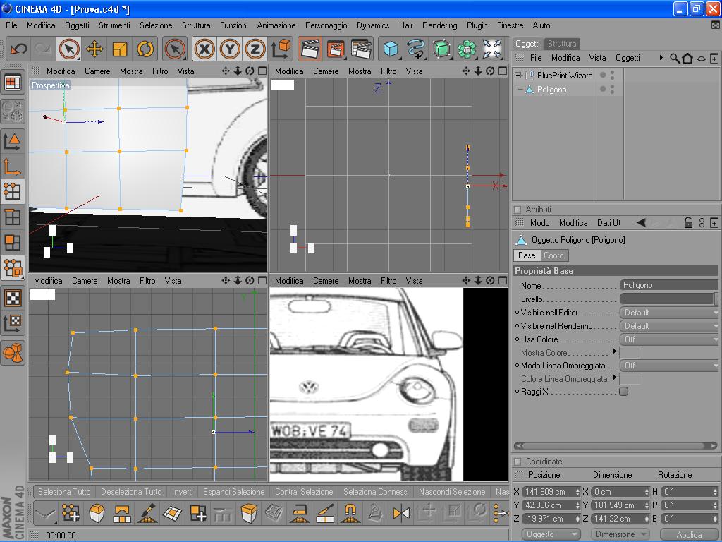

Sto tentando di costruire una macchina :D :D
Il mio problema è che usando il plugin Blueprint in vista prospettiva ho tutte le immagini mentre le altre viste no! Facendo un render si vede la macc. però appena provo a spostare un punto sparisce. E' normale?

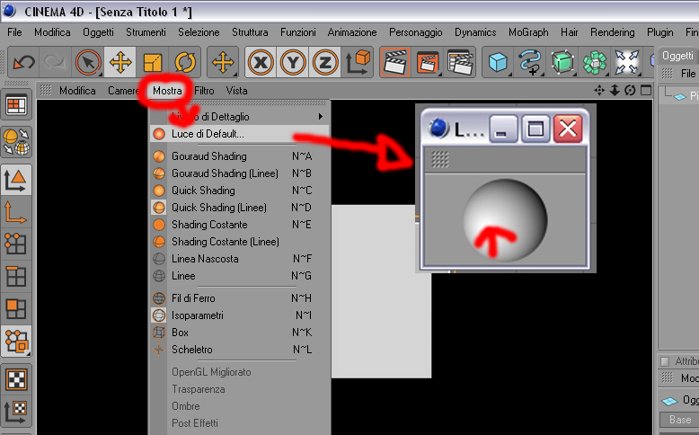

FAI COSI'.....
vai ad una vista che non ti fa vedere niente....
dal menu sopra la vista clicca su MOSTRA-->LUCE DI DEFAULT
una volta fatto questo ti comparirà una finestra con una SFERA....clicca su quella mantenendo premuto il tasto del mause e sposta la luce a piacimento!!!!
ti allego immagine per farti capire meglio
andream

:) Volevo sapere cortesemente se esistono dei settaggi "specifici" per poter lavorare in scala sulle blueprint (dimensioni o altro) quando vengono ritagliate o agire nella configurazione dello sfondo, dato che un mio problema è far coincidere le viste per allineare i punti.

uhm non so se ho capito bene ma l'allineamento delle linee dipende solo dalla precisione delle blueprints, cioè più le blueprints sono precise più le tue linee coincideranno :?:

In effetti erano le bp che nelle viste erano sballate :roll: :roll: :roll:
Ho risolto inserendo un cilindro nelle ruote e spuntato aspect ratio nelle dimensioni e l'ho modificata fino a far coinciderlo con la ruota e un cubo x larg.e alt.
Scalato il tutto adesso le bp coincidono.
