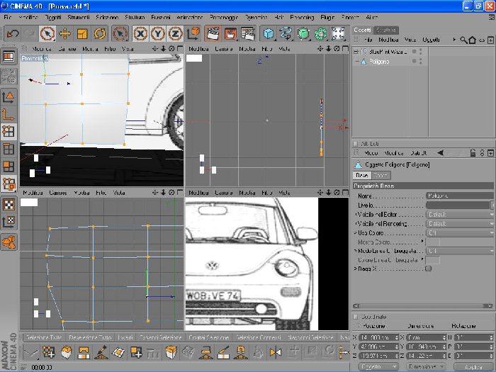

Il mio problema è che usando il plugin Blueprint in vista prospettiva ho tutte le immagini mentre le altre viste no! Facendo un render si vede la macc. però appena provo a spostare un punto sparisce. E' normale?

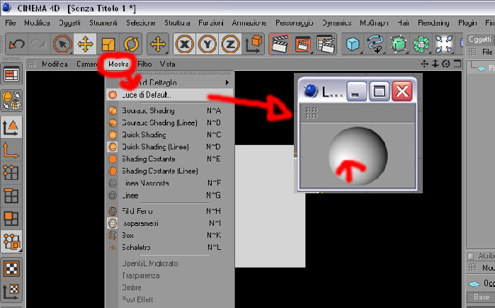

vai ad una vista che non ti fa vedere niente....
dal menu sopra la vista clicca su MOSTRA-->LUCE DI DEFAULT
una volta fatto questo ti comparirà una finestra con una SFERA....clicca su quella mantenendo premuto il tasto del mause e sposta la luce a piacimento!!!!
ti allego immagine per farti capire meglio

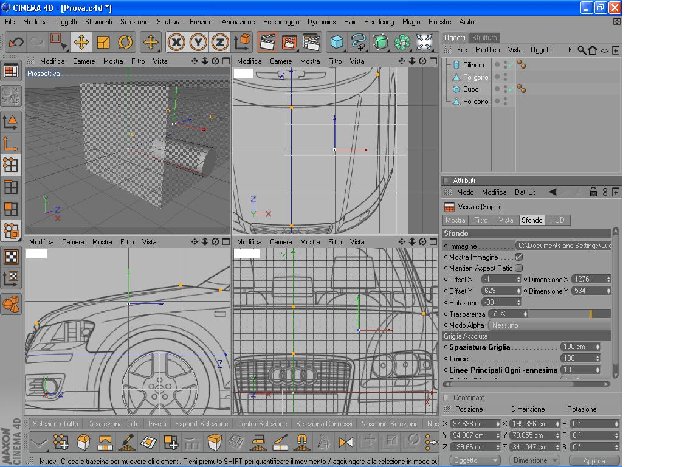

Volevo sapere cortesemente se esistono dei settaggi "specifici" per poter lavorare in scala sulle blueprint (dimensioni o altro) quando vengono ritagliate o agire nella configurazione dello sfondo, dato che un mio problema è far coincidere le viste per allineare i punti.
uhm non so se ho capito bene ma l'allineamento delle linee dipende solo dalla precisione delle blueprints, cioè più le blueprints sono precise più le tue linee coincideranno

In effetti erano le bp che nelle viste erano sballate
Ho risolto inserendo un cilindro nelle ruote e spuntato aspect ratio nelle dimensioni e l'ho modificata fino a far coinciderlo con la ruota e un cubo x larg.e alt.
Scalato il tutto adesso le bp coincidono.
