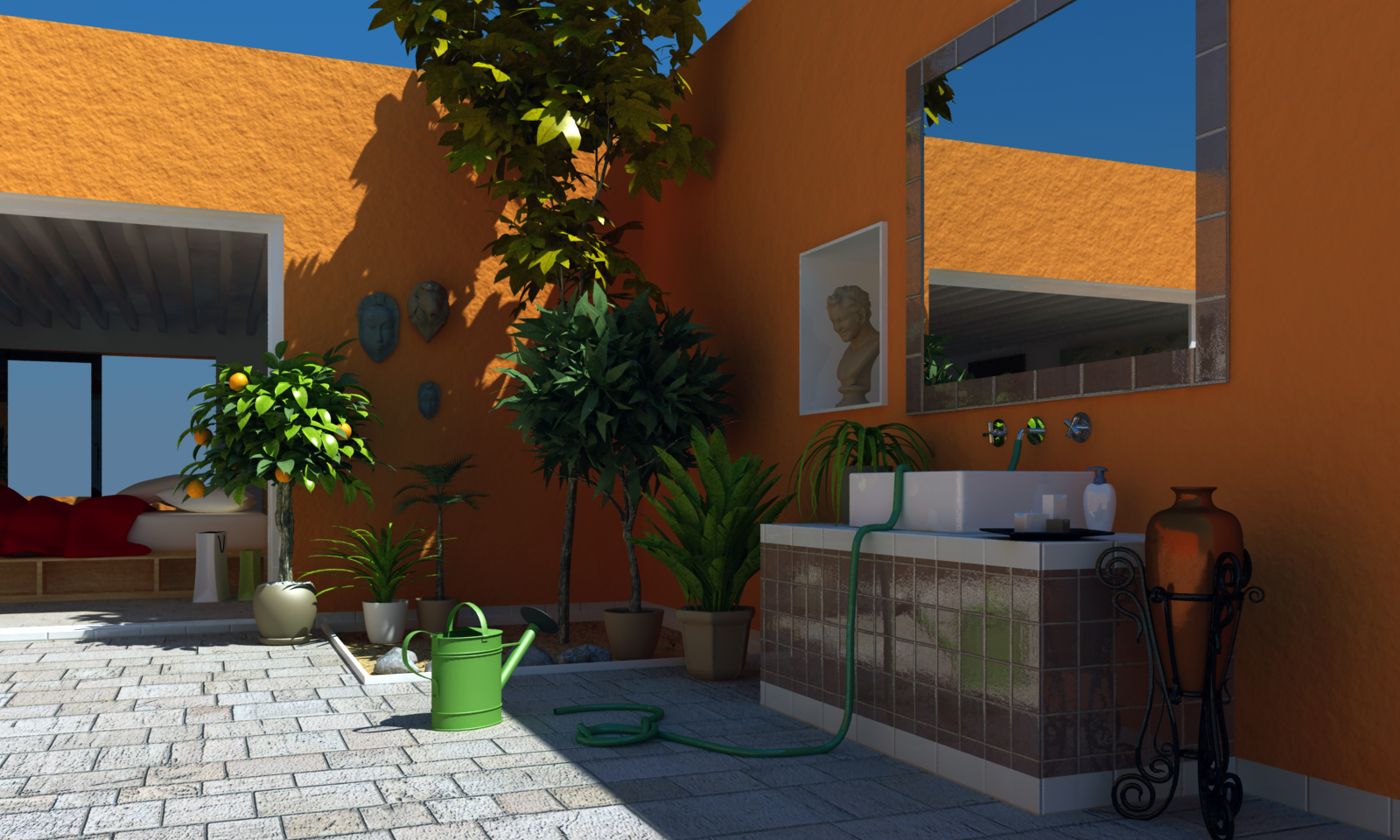

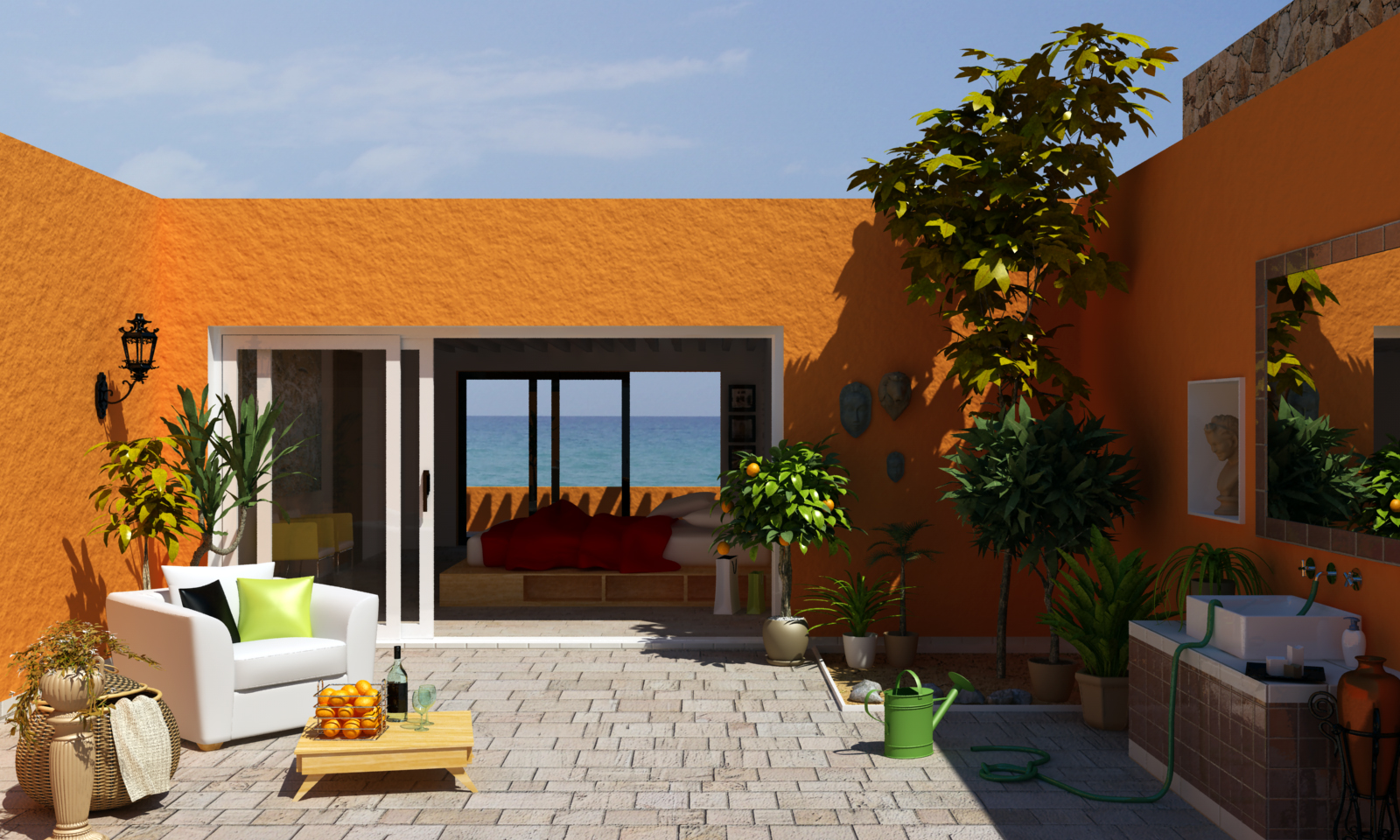

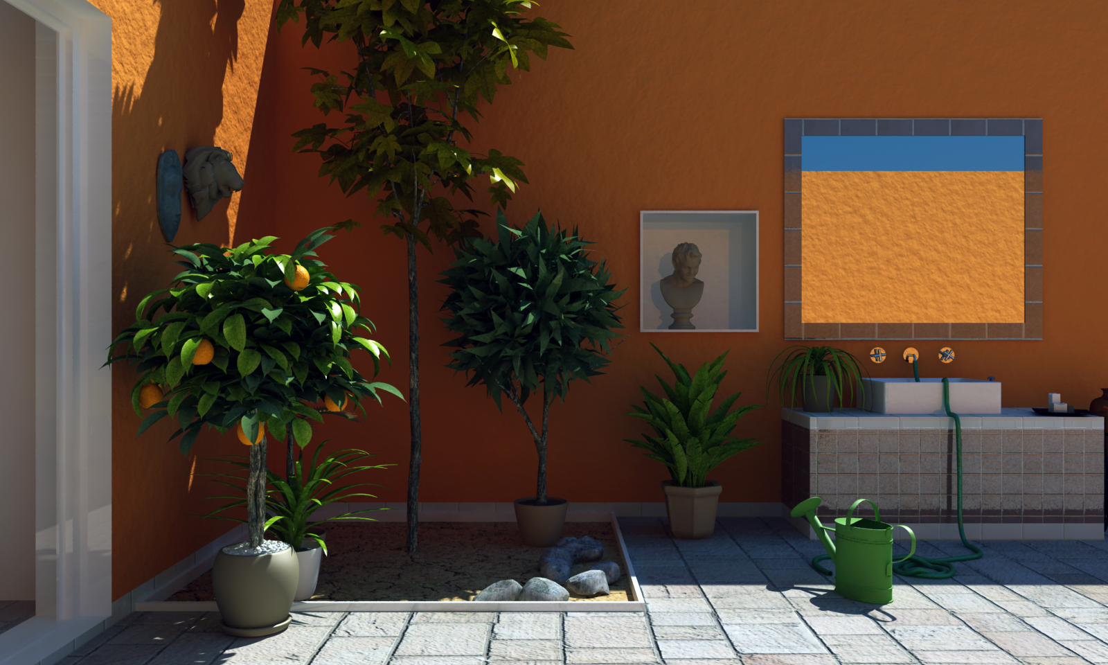

Ciao a tutti, volevo sottoporre alla vostra attenzione il mio ultimo lavoro.
Che ne pensate? commenti, critiche e suggerimenti per migliorare le immagini sono i benvenuti.
La scena è illuminata con una luce sun+physky con IM = 1, subpixel mapping attivato, hemispheric subd. = 70, phycam con valori di default.
3dr

è un bel lavoro..però non mi piace molto l'intonaco, è procedurale?

i rendering mi piacciono assai....dal punto di vista compositivo e tecnico inserirei una copertina con gocciolatoio oppure una scossalina sui muri....le quali sono indispensabili dal punto di vista tecnico e inoltre migliorano lo stacco mura - cielo dell'immagine

@3dr: Sì, l'intonaco è procedurale, un semplice colore nel diffuse, e un disturbo di tipo FBM bianco e nero nel canale bump... cos'è che non ti piace? il colore? come lo vedresti?
@spiccicoo: sono d'accordo, in effetti lo stacco tra muro e cielo lascia un po' a desiderare.. puoi farmi un esempio di quello che mi hai detto postando una foto per farmi un idea..?
grazie comq per i complimenti

a me il noise procedurale non piace molto, secondo me è più conveniente usarlo quando la scala è più grande..in questo caso credo funzionerebbe meglio una texture nel canale bump e specular

Mi piace, nell'immagine dove si vede l'interno, mi sembra poco illuminato, in una giornata di solo come quella e con due grandi aperture fronte-retro dovrebbe essere molto piu illuminata.
potresti porvare con una luce area sulla finestra posterio settata in light portal.
Ettore.

Ottimo lavoro, molto molto bello (a parte l'arancione che spara troppo e non mi piace x niente, ma l'estetica è opinabile).

:D non è che si potrebbe avere il file di quel meraviglioso alberello di arance??!!
(la canna e l'annaffiatoio mi piacciono molto, nn sono i soliti particolari...)

Grazie a tutti dei complimenti e dei consigli.
@3dr: avresti una texture efficace da passarmi? io ne ho cercate ma non trovate..
@Esablone: sono d'accordo, l'ho lasciata così perché mi piaceva il contrasto con il mare che si vede fuori dalla finestra, cmq faccio una prova con la luce nella stanza..
@Luca-R: di che colore vedresti l'intonaco? anche io vorrei cambiarlo ma non saprei decidere.. sto provando col bianco..
@Lauraz: eccoti l'alberello! si scarica gratuitamente da evermotion.org a differenza della canna e dell'innaffiatoio che invece ho modellato io.. e se vuoi anche l'innaffiatoio basta chiedere...!
