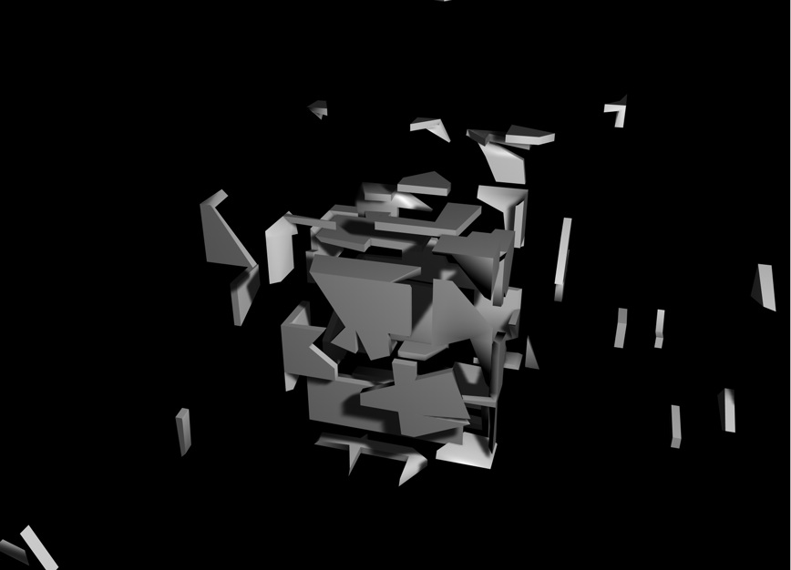

Sospettavo che volessi fare qualcosa del genere ... recentemente anche io ho fatto un test di un muro sfondato da una sfera e che si frantumava ... un incubo: ho dovuto fare tutto pezzo per pezzo e fare ore di test con dynamics, ma con scarsi risultati e tempi biblici. (ed erano pochi e grandi pezzi)
Poi ho risolto la simulazione con RF, ma questa è un'altra storia ... comunque non mi viene in mente nient'altro che non il lavoro manuale ... mi dispiace.
Marco.
P.s.
Non so come sia dynamics nella 11.
frattura 1_0000.rar
(1.08 MiB) Downloaded 100 times

Potresti provare con il Fracture object di Mograph. Disconnetti i poligoni che ti interessano nel tuo oggetto e poi inserisci quest'ultimo come figlio del Fracture Object. Per vederlo in azione però devi usare un effector tramite il quale poi controlli come deve avvenire la fratturazione... c'è da divertirsi.

tieni presente che ogni singola "frattura" generata dal fracture objects, viene poi vista da mograph come singolo clone, per cui, come dicevo, potrai poi manipolarli con l'utilizzo dei vari effectors.

Io provo a consigliarti di nuovo l'utilizzo dell'explosion fx...
