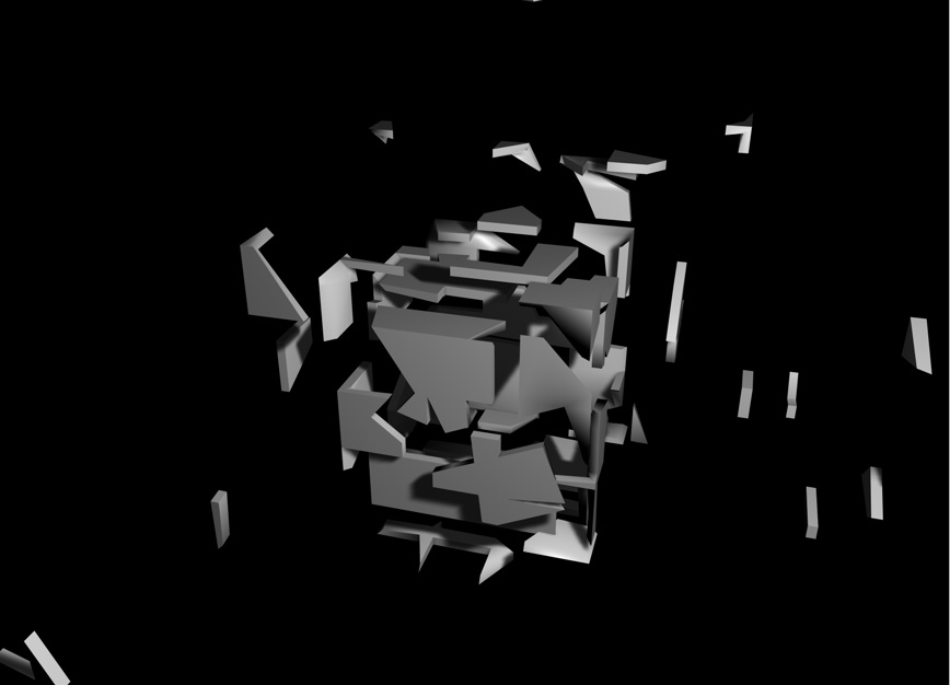

frattura 1_0000.rar
(1.08 MiB) Scaricato 100 volte

Potresti provare con il Fracture object di Mograph. Disconnetti i poligoni che ti interessano nel tuo oggetto e poi inserisci quest'ultimo come figlio del Fracture Object. Per vederlo in azione però devi usare un effector tramite il quale poi controlli come deve avvenire la fratturazione... c'è da divertirsi.

tieni presente che ogni singola "frattura" generata dal fracture objects, viene poi vista da mograph come singolo clone, per cui, come dicevo, potrai poi manipolarli con l'utilizzo dei vari effectors.
