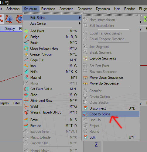

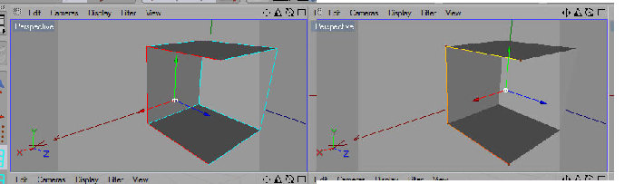

solo un dubbio: dopo la booleana sono venute fuori delle spline?
se hai gli spigoli delle superfici sezionate puoi usare il comando "Edge to Spline" nel menu Spline ed evidenziarli...
ciaociao,
Ros
