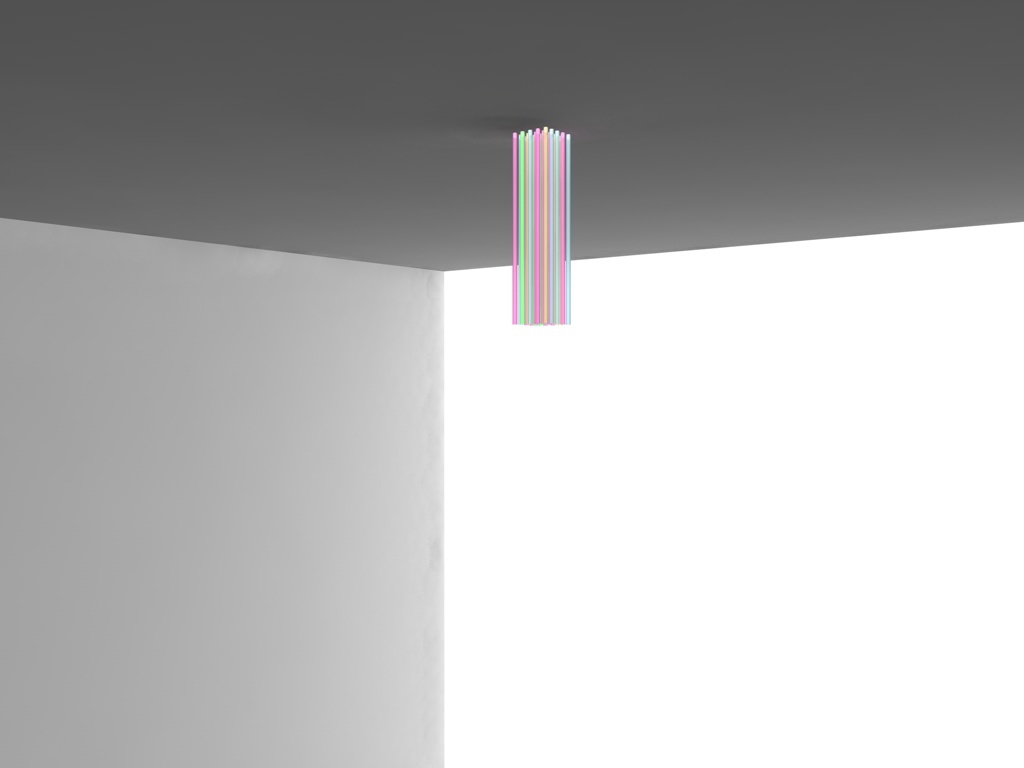

ecco una piccola idea di quello che sto cercando di fare...
come nel renderino qui sotto ma di più!!!

Duplica serve esattamente a questo.
selezioni l'oggetto da duplicare(cannuccia con led)
Menu-->Functions-->Duplicate
il resto direi che si spiega abbastanza da se...
i valori indicano il singolo incremento step-by-step, nella palette duplicate inchi gli steps di duplicazione. per vedere un'anteprima fai apply, quando sei contenta del risultato semplicemente cambi comando e lui ti lascia tutti le copie lì.
linear: copia l'oggetto in riga
circle: fa un cerchio di oggetti
along spline: copia lungo una spline
per fare un array quadrato duplica la cannuccia in fila e poi duplichi le file.

e fin qui ok...
il mio problema è che per dare un diverso colore a tutte le cannucce mi sono fatta un oggetto contenente un tot di cannucce di diversi colori... e ho duplicato quello... ed il mio pc mi va in tilt!!!
(tenendo conto che poi dentro ad ogni cannuccia c'è una piccola fonte luminosa...)
aiuto :(
