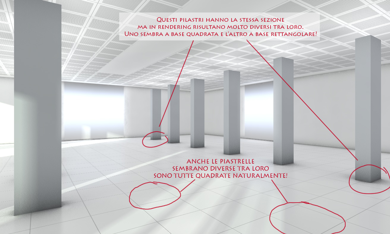

Purtroppo sono quasi obbligato a utilizzare ottiche grandangolari, devo avere un rendering di insieme dell'ambiente ma ho bisogno che gli elementi inseriti rimangano "abbastanza" proporzionati tra loro. Cosa intendi con "lavorare un po' col camera offset"?
Ti allego un rendering d'esempio!

purtroppo, come si suol dire, non puoi avere "la moglie ubriaca e la botte piena".
O usi un obbiettivo grandangolare (cioè con un cono visivo superiore ai 30°)per avere un campo più largo ma distorcendo le forme, oppure ti accontenti di un campo più piccolo.
Entrambe le cose non le puoi avere, ma non solo in C4d, anche nella realtà (pensa agli obbiettivi fotografici).

luca ha ragione... ma a seconda di quello che vuoi fare e che ti serve personalmente ti consiglio di barare un po'!!!
in pratica prova ad avere un'apertura minore della camera... ma a posizionarla in modo tale che l'effetto sia buono e se viene a finire che è dentro ad un muro o fuori dalla stanza... bhe, non renderizzare il muro!!!quello che c'è dietro alla camera in fondo non ci interessa!!!
prova se così ti dà meno problemi...
