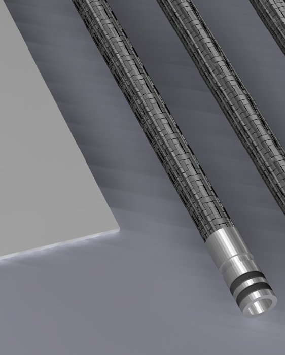

ciao di nuovo a tutti.
in questi giorni sto chiedendo cose a manetta lo so, scusate lo stress ma come sempre i lavori sono sempre urgenti e mai da fare in tranquillità
ho lanciato un rendering con i seguenti parametri
dimensioni: 3508x2481
antialiasing MIGLIORE 2x2 e 4x4
IG standards 100% precisione 65% profondità 3 c.stocastici 160 ris min 200 ris max 800
ho messo tre luci
2 area a 8% ed una luce omni con ombre morbide a 500x500
questo è il risultato, il tempo rendering 1ora e 10 minuti...
come posso eliminare l'effetto "seghettato"???
è solamente un problema di risoluzione minima e massima??

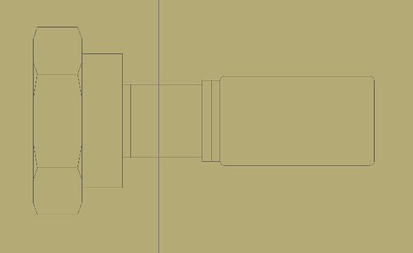

gli attacchi tubi sono modellati in Allplan e purtroppo si vede così...ce qualche impostazione per eliminare le suddivisioni dei cilindri???
scrivendo mi son venute in mente tutte ste domande....
grazie in anticipo raga
ciauxz

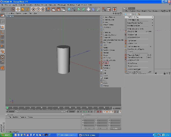

Non sò se dico una c....a :) per i cilindri prova ad applicare un tag Pong. Dovrebbe arrotondartelo un pò. Lascialo di defoult.

Ecco dove trovi il tag. :D :D

Quelle strane striature sono dovute ad un problema di ombre. Nella tab ombra della luce omni o togli il flag dal parametro Bias Assoluto oppure porti il parametro Bias (Abs) a 0.01.
Per le suddivisioni dei cilindri ti basta seguire il consiglio che già ti hanno dato ed utilizzare il Tag Phong
Ciao :)
