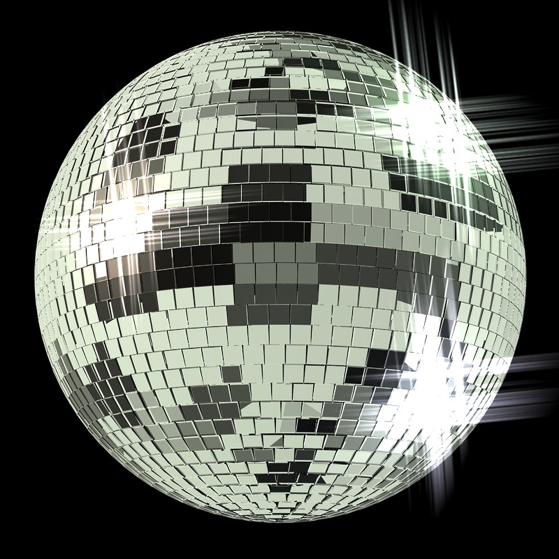

ciao a tutti
premesso che con la modellazione sono un po scarsa...sto cercando di modellare una palla da discoteca anni 80 (quella fatta di quadratini di specchio) ho provato con una sfera suddivisa in un certo numero di segmenti, estrudendo i vari segmenti... ma il risultato è troppo regolare...(gli specchietti nella realtà in verticale sono traslati uno rispetto all'altro)
in alternativa ho provato utilizzando il canale alfa e inserendo un immagine più scomposta che buca il primo materiale, abbinata ad un secondo mat applicato ad una sfera sottostante
ma ancora non ottengo il risultato corretto... la superficie degli specchietti è piana e non curva pur seguendo la forma della sfera.......qualcuno sa aiutarmi a procedere?
vi allego un esempio di quello che vorrei ottenere
grazie

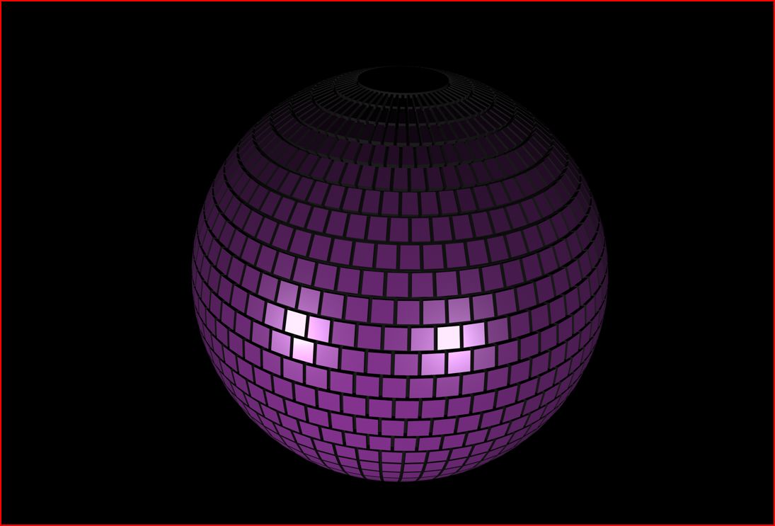

Ciao Ruane! Premettendo che con la modellazione sono più scarso di te :D :D
Mi sono fatto venire un idea per la tua sfera... una selezione poligonale loop con conseguente rotazione della fascia selezionata... guarda un pò!
Allego foto e file

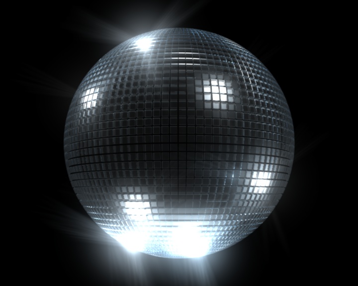

Post by visualtricks »
forse la via più breve è con mograph.. questa è una cosa che avevo fatto x un immagine, ti allego il file con il cloner convertito.
ciauz

Post by simom85@hotmail.com »
Ciao S____ è semplicissimo... ho aperto la prima sfera che è stata allegata... sono andato sul modo "poligono" poi "selezione" poi "selezione loop"... a quel punto se passi il mouse su un poligono la selezione verrà fatta su tutti i suoi poligoni successivi... o verso l'alto o verso il basso... una sorta di anello in pratica... una volta selezionato.. vai su "ruota" e semplicemente ruoti la selezione...

Post by mrmoose »
Su CGTalk ne ho trovata una fatta molto bene e senza bisogno di plug-in.
Ciao :D
Discoball.c4d.zip
