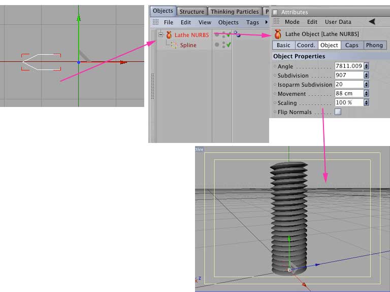

Ciao a tutti,
devo fare un tubo filettato...
ho provato con cilindro unito ad una molla ma vien una schifezza...
mi date una dritta su come poterlo fare o dove posso trovare un modello già fatto??
thanks!!!
oscar

Post by visualtricks »
ciao, se se sei sicuro di non poterlo fare con una texture, forse la strada più veloce è con una nurbs di rotazione e una spline che faccia da profilo del filetto.

Post by oscar75 »
:yea :yea :yea
GRAZIE!!!!
PERFECT!!!

Post by ingmannori »
Io conosco un metodo migliore: usa il canale displacement con un gradiente ripetuto in b/n e ruotato di 45°. Devi applicarlo correttamente solo alla superficie interessata ovviamente. Puoi anche miscelare più materiali in modo da gestire l'acciaio separatamente dal displacement... Se non riesci ti posto qualche esempio. Ciao!
