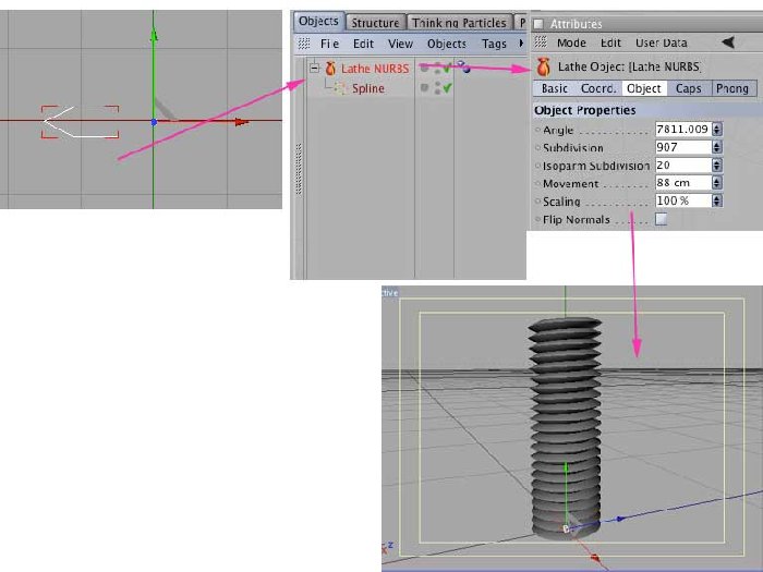

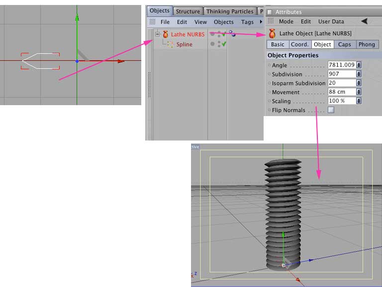

ciao, se se sei sicuro di non poterlo fare con una texture, forse la strada più veloce è con una nurbs di rotazione e una spline che faccia da profilo del filetto.

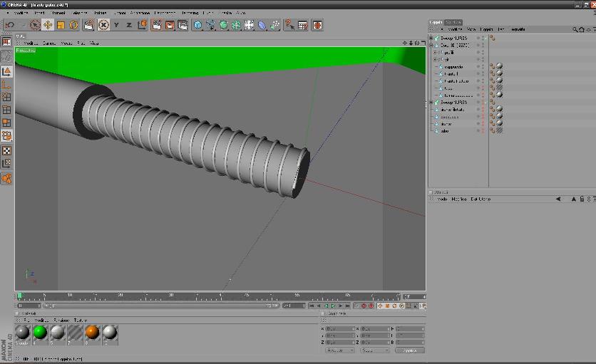

Io conosco un metodo migliore: usa il canale displacement con un gradiente ripetuto in b/n e ruotato di 45°. Devi applicarlo correttamente solo alla superficie interessata ovviamente. Puoi anche miscelare più materiali in modo da gestire l'acciaio separatamente dal displacement... Se non riesci ti posto qualche esempio. Ciao!
