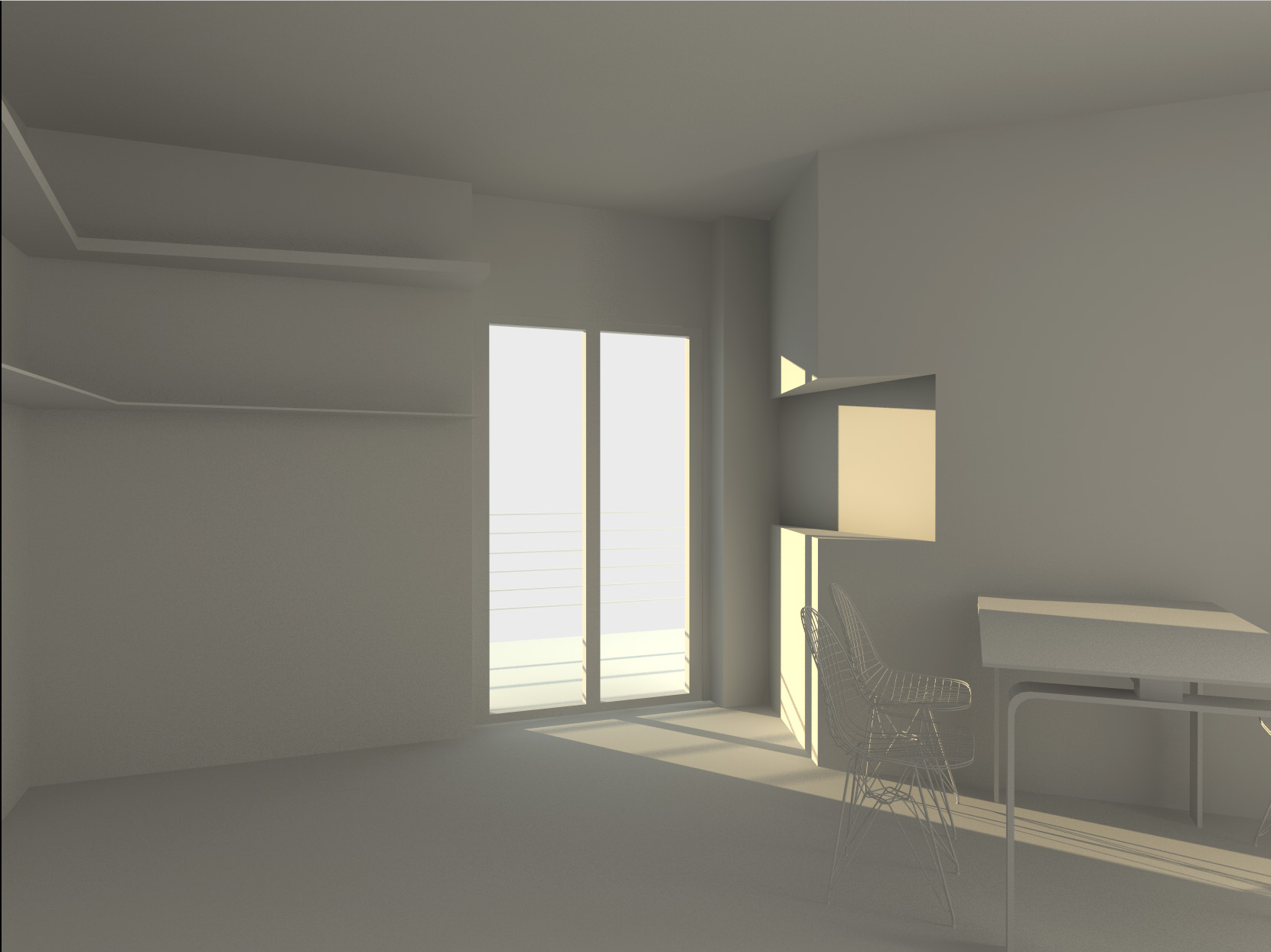

Ciaa,
sono sicuramente la persona meno indicata per dare cosigli su Vray e spero che chi fa delle magie con Vray riesca a risolvere li tuo problema, anche se per esperienza personale, giocando con Vray ho avuto le tue stesse sensazioni e sono sparite texturizzando la scena.
Praticamente con le Tex applicate ero riuscito a dare "profondità" all'immagine.
Lascio la parola a chi ne sa piu di me.
Ciaaaaaaaaa

Prima di tutto più luci inserisci più l'illuminazione risulta "piatta" perchè naturalmente diminuiscono i contrasti luce/ombra.
Poi se hai una finestra devi mettere una luce esterna (prova ph sun e sky)
Prova a illuminare solo con la luce esterna ed eventualmente la luce area della finestra (anch'io di solito la metto) ed elimina quella vicina alla telecamera
Basta poco...Che ce vò?!

Quoto 3dr....per quando farai il render finale con le texture...ricordati di spuntare nella GI refractive...che vedo nelle impostazioni non hai attivato.
Per quanto mi riguarda potresti provare a spostare la camera, cercando un punto di vista dal quale si vedano con più scorcio prospettico le mensole e la bucatura del muro...

metti una luce area con decadenza lateralmente a dx o a sx non che punta verso la finestra ma verso il muro di dx o sx.La luce dietro la telecamera appiattisce di molto la scena.Sarebbe opportuno avere la tua scena per capire come mettere la luce.

Ho provato a vedere cosa veniva fuori giocadoci un pò. Avverto non sono un esperto in fatto di vray. Potrei aver fatto anche delle c....e :D :D posto immagine (piccina perchè il pc dove stò lavorando è antidiluviano :( ).
Senza Titolo.jpg (28.36 KiB) Viewed 3098 times
