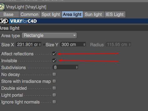

scusa dove hai messo il check della luce invisibile?
cesgimami
Posts: 2962
Location: Cattolica rn
Re: VISIBILITA' LUCI
Post by cesgimami »
se usi una luce area devi spuntare la voce invisibile,la luce non si vedrà,se tieni spuntato anche affect reflection la luce si vedrà anche nelle riflessioni,dunque se vuoi che non si veda nelle riflessioni devi togliere la spunta affect reflaction.ti allego immagine
Immagine 1.jpg (107.88 KiB) Viewed 1295 times

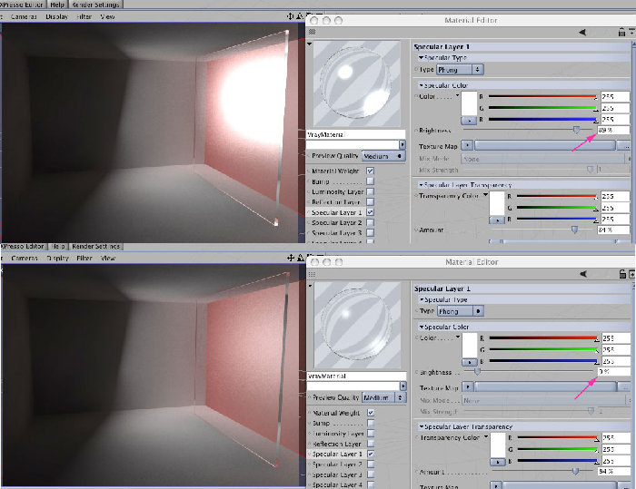

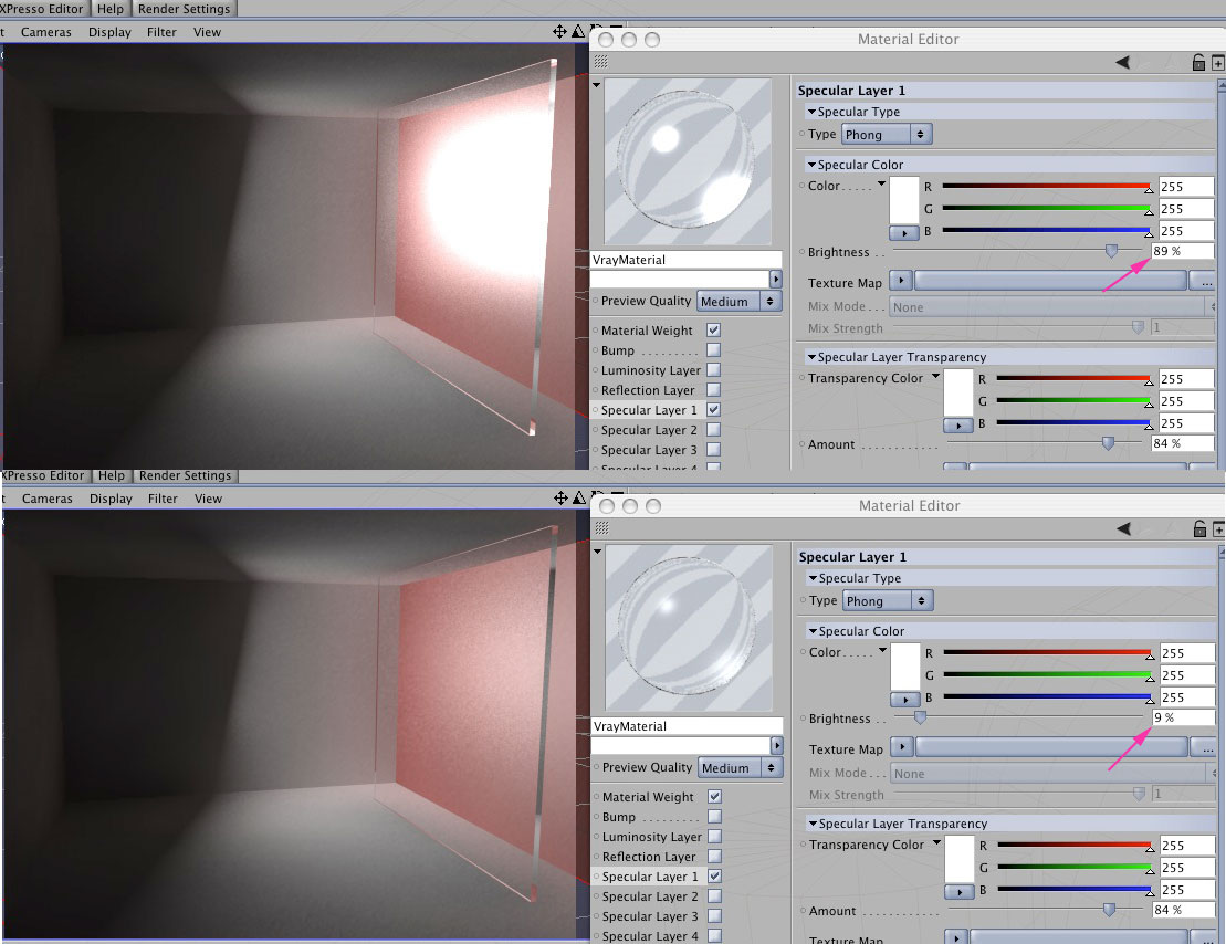

si è normale.. lo specular nei materiali è sostanzialmente una riflessione. Nella maggiorparte dei programmi (o cmq in raytracing) lo specular è un fake, una simulazione di quanto e come i vari punti luce nella scena si riflettono sulla superficie. In Vray l'approccio ai materiali è fisico e quindi lo specular non è solo una riflessione simulata ma riflette veramente, e l'intensità di questa riflessione è legata al tipo/quantità di specular (e noterai che diminuendo la trasparenza del canale specular, si accentua la riflessione). Detto questo, è possibile utilizzare il canale specular anche in maniera "classica" togliendo la spunta a "trace reflections" . Personalmente quando faccio un materiale, per avere maggior controllo, attivo due canali di specular: in uno lascio attivo solo "trace specular" e nell'altro solo "trace refelctions" così posso controllare indipendentemente le due cose.
ciaps
Posts: 3568
Location: Pistoia
Post by visualtricks »
mmm non ti so rispondere senza vedere l'immagine.. cioè lo specular è uno sparo bianco sul materiale, se tu per riflessione intendi quello, allora non puoi far altro che abbassarlo o togliero. Anche togliendo il trace reflections, quel "bianco" non puoi toglierlo perchè è lo specular in se.. non so se mi sono spiegato.. Puoi abbassarne l'intensità in modo che sia meno presente, quello sì, ma in questo modo cambi le proprieta' del materiale quindi dipende tutto da quello che vuoi ottenere (o vuoi evitare)
