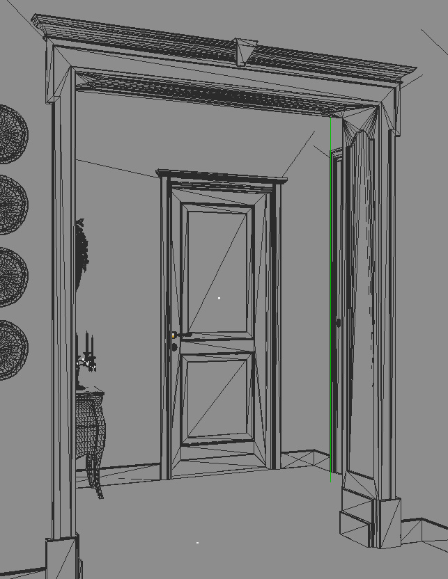

i colori dei muri sono un po troppo saturi.. il bianco è troppo bianco e luminoso per essere realistico, se guardi qualche foto di interni noterai che il bianco è sempre un po grigetto
le ombre sono forse troppo diffuse
la testura del legno potrebbe essere migliorata

x flowbox: vorrei avere il tuo monitor, a me il portale sembra troppo grigio
Comunque concordo con il fatto che risulti un po piatto con AR 3 usciva tutt'altro (vedi ARDefin1000x1000.jpg)

Le 2 finestre visibili non sono esposte al sole, ho 2 area, una per finestra ma diminuire l'intensità di una in modo sproporzionato forse renderebbe il tutto inreale
