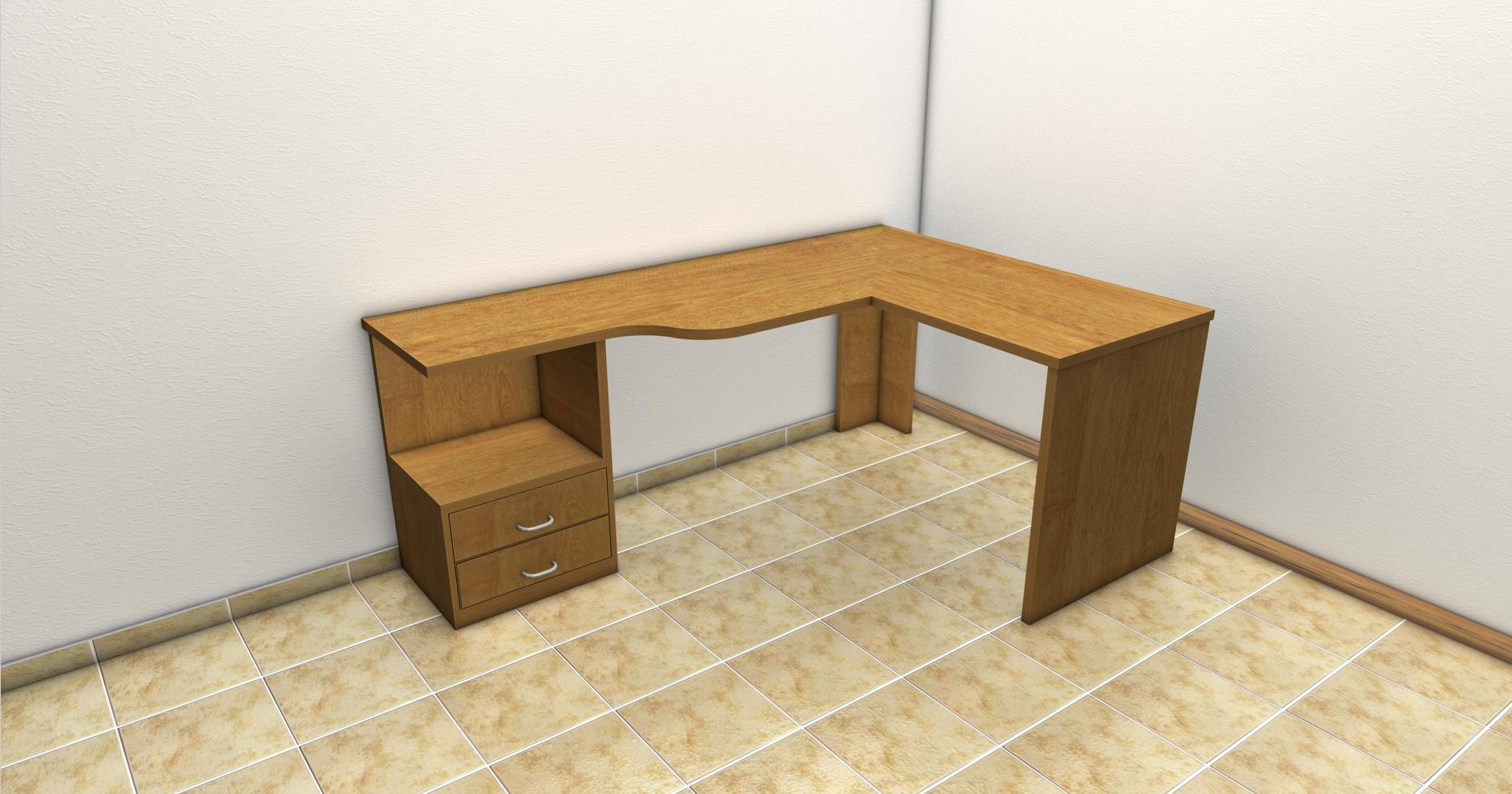

Ciao a tutti ragazzi! Volevo qualche consiglio per utilizzare al meglio l'occlusione ambientale! Questa è la mia prima prova ed ho utilizzato i valori di default... Noto però che il tempo di render è aumentato notevolmente ( 7 minuti per questa immagine) e che in alcuni punti come lo spigolo del muro... l'OA non rende bene. E' troppo forte forse! Avete qualche consiglietto? Grazie

ciao,
io proverei ad aumentare la "lunghezza raggio massima", almeno con un valore triplo rispetto a quello che hai impostato.
La dispersione ce l'hai al 100%?
Eros.
PS: hai provato a guardare il manuale online, mi sembra che tratti molto bene questo argomento

Ho provato ad aumentare un bel po il raggio massimo ma qual nero proprio non ci fa nulla li.... dovrebbe essere molto ma molto meno concentaro... quasi un velo.. molto sfumato... li la luce arriva bene dalla lampada quindi quel nero non ci sta proprio! Magari sarà il caso di togliere l'occlusione ambientale dalle due mura? Nel caso si può fare?

Ciao, il tuo gradiente va dal bianco al nero, prova invecea sostituire quest'ultimo con un grigio scuro. :)

flowbox wrote:ciao
saro franco:
io mi sono fatto un' idea tutta mia sull'impostazione migliore per l'AO..... (sopratutto nelle ambientazioni)
DISATTIVATA
Io invece ho un'altra idea....
Io l'AO l'attivo non dai parametri di rendering bensì sul canale diffusione dei materiali che ne hanno bisogno (tipo i pavimenti, per fare un esempio...)
In questo modo posso decidere di dare AO di default al pavimento e AO con raggio piccolo e colore grigio medio al posto del nero al materiale del muro e così via... insomma posso giocare sui settaggi e l'effetto finale non è affatto male!

in effetti potresti provare a toglierla del tutto, mi sembra che con l'ultima versione di Advanced Render ci sia già un minimo di AO (vedi allegato).
Poi, se non ti basta, puoi attivarlo solo sul materiale che ti interessa, come dice Elisa. Facendo così risparmi anche un bel po' di tempo di calcolo.
Eros.
edit: aggiungo che alla luce che hai usato, mi pare, non siano attivate le ombre, e nemmeno la decadenza.
