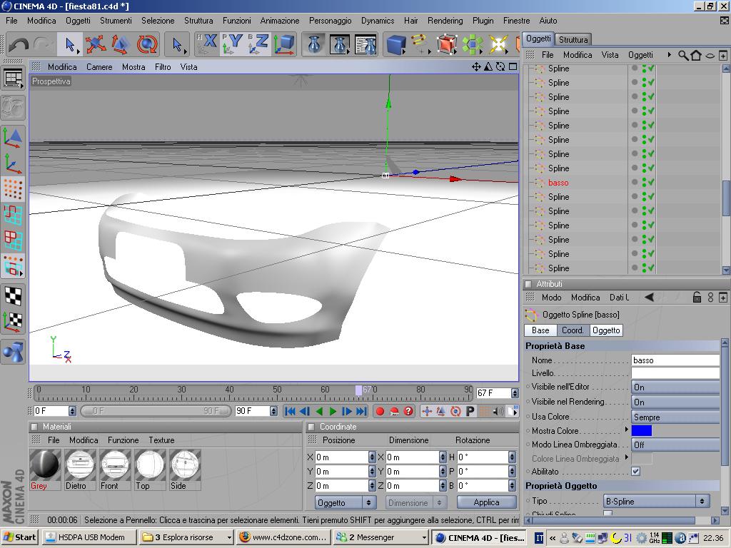

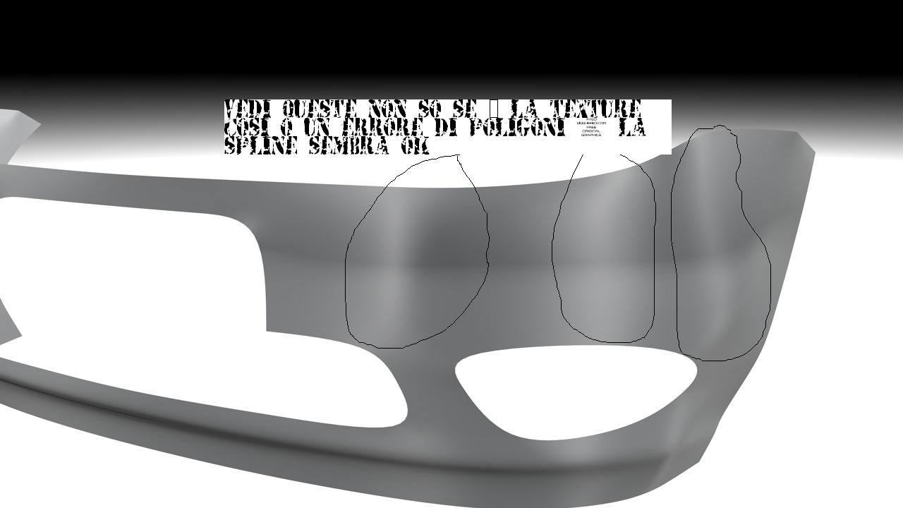

L'idea era quella di creare in 3d la mia ford fiesta fotorealistica partendo dai blu sprint ma dopo circa 7 volte che rifaccio il tutto da capo e 1 mese di tentativi a tempo perso mi sono fermato al paraurti.Ho creato questo paraurti come prima parte , ma se nell'editor di cinema4d sembra quasi "ben fatto" nel render sembra che la macchina abbia preso dei colpi o sia bombata.C'è chi mi dice che è un problema di texture chi di modello . Spero che qualcuno con grande pasienza e voglia mi dia qualche dritta mi aiuti :shock: se no dovro' abbandonare il progetto ....
Ecco le foto ......
Grazie per eventuali risposte
e buon anno nuovo :idea:

ciao beh intanto sei partito credo da una delle cose piu difficili ch ci possono essere...
non mi sembra che hai fatto unc attivo lavoro, c'e' solo da capire se ci sono degli errori nella mesh.
Dovresti postare una visualizzaazione quick shading (linee) cosi' vediamo anche il fil di ferro..
ci sta che le normali siano invertite su alcuni poligoni, e danno quel problema di shading. prova con il comando nel menu FUNZIONI che si chiama allinea le normali...oppure ci potrebbero essere dei poligoni "strambi"..
Cmq dai non demordere stai facendo gia un buon lavoro...all'inizio quando si modella in punto per punto vedere un "velo" dell'oggetto fa strano, ma poi quando gli darai alla fine lo spessore e aggiungerai particolari...il tutto viene da se..
ti consiglio di togliere luci pavimento e altre robe mentre fai queste cose, tanto non servono :)

>>ciao , grazie prima di tutto di avermi risposto ....
>>Ottimo
>OK fatto te li posto ora
già fatto pe rle normali... , nada
>> speriamo A che si veda una fine e B che sia decente.....
>> su un altro forum mi hanno detto il contrario che le luci messe sono importantissime per la modellazione in quanto si vedono gli errori...

ninoo wrote: >> su un altro forum mi hanno detto il contrario che le luci messe sono importantissime per la modellazione in quanto si vedono gli errori...
Vero, ma dipende anche da come le sistemi le luci... nel tuo caso sono troppo sparate e ti creano l'effetto contrario, inoltre il pavimento (che non serve proprio) peggiora la situazione perché riflette maggiormente la luce.
Per quanto riguarda la modellazione, sbaglio o stai modellando tramite LoftNurbs? Se è così sappi che non è il metodo più ortodosso per realizzare un'auto, lo credo che l'hai rifatto 7 volte.
Per questo genere di cose ti consiglierei la modellazione point to point...dovrebbe esserci qualcosa nella sezione tutorial, inoltre se fai una ricerca nel forum troverai molte informazioni a riguardo.
8-)
Menomale che me la settate uno che lo fa di mestiere......
Non so ho provato diveri metodi creazione poligoni , estruzione dei lati di essi , punti con il posizonamento con le diverse viste e poi creazioni poligoni , ma migliore che ho torvato è costruzione in 3d di spline che creino delle linee guida per poi inserire i punti e costruire i vari poligoni.... Mi sembra la migliore e la piu' semplice , forse la piu' lunga....
8-)
Ok grazie mille ma a me basta capire cosa non va nel , mio paraurti e finirlo in modo definito a quel punto poi uso la stessa tecnica per il resto......
