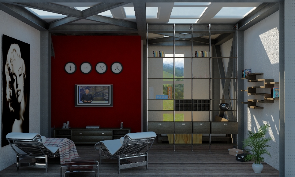

Re: Loft
ottimo lavoro! Da rivedere l'immagine in tv: aumenta la luminosità oppure "spegnila". Inoltre, riempirei un pò di + la libreria e renderei l'ambiente + caldo (solo una mia sensazione). Cmq sono pignolerie perchè è un'immagine di qualità elevata (come tutti i tuoi lavori) :D

Re: Loft
solo l'immagine del paesaggio di sfondo che hai utilizzato nel primo render mi sembra un po' piatta (probabilmente la foto è stata fatta con un teleobiettivo (( che tende a sciacciare le immagini)))..
sul secondo render non mi trovo con la DOF (l'hai fatta in post con photoshop?)
ci sono oggetti a diverse distanze fuori fuoco....
DOF vuole esprimere la nitidezza accettabile che si estende prima e dopo il piano di messa a fuoco. Piu' riesci ad aumentare la dof (dipende principalmente dai numeri F:, ma non solo) maggiore sara' la nitidezza accettabile prima e dopo il piano di fuoco.
nel render invece , oggetti a distanze diverse risultano stranamente fuori fuoco, vedi la parte superiore della libreria con i pilastrini in acciaio ,il letto e le travi sopra al letto ad esempio...
è come se avessi sfocato tutt'intorno con uno strumento tipo sfumino...ma forse sbaglio..
per il resto...COMPLIMENTI
dacci maggiori info sui parametri utilizzati
Re: Loft
Solo una cosa.... l'inquadratura del primo render mi sembra troppo frontale, infatti se non fosse stato per il secondo render nn sarei mai arrivato a capire che dietro ci fosse stato un letto...
Ma questi son soltanto accorgimenti... per il resto è un bellissimo lavoro..
Re: Loft
Aumenterei l'antiliasing perchè secondo me rovina tutta scena, soprattutto nelle riflessioni nei materiali cromati.
Quoto paisvandyke la DOF della seconda immagine non và!
