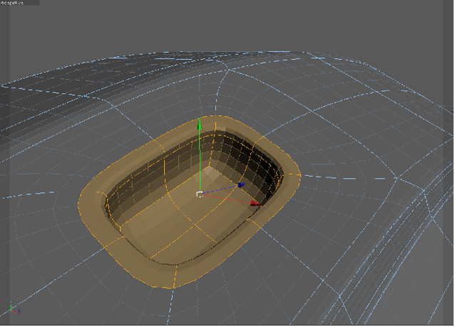

mi dispiace veramente aprire un ulteriore thread ma data l'urgenza del mio lavoro chiedo gentilmente
direttive immediate da parte vostra ragazzi.
Devo realizzare un foro ad angoli leggermente smussati su una sfera esaedro con circa 12 facce ma mi rompe tutto quando vado per inserirlo dentro una hyper nurbs...a.i.u.t.o.
sono sempre allo stesso punto procedo così:
creo una sfera esaedro
rendo editabile
seleziono uno dei poligoni in testa
estrudo internamente
creo poi due normali estrusioni verso il basso rendendolo quindi un foro
seleziono i quattro angoli per renderli con un raggio abbastanza stretto
e qui il problema...quando smusso e poi inserisco in hipernurbs mi trasforma tutto in un modo scombinato!chiedo consigli ragazzi
Grazie sopratutto per la vostra pazienza
Ecco il problema in questione nello scatto dello schermo
Immagine 5.png (201.75 KiB) Viewed 1368 times

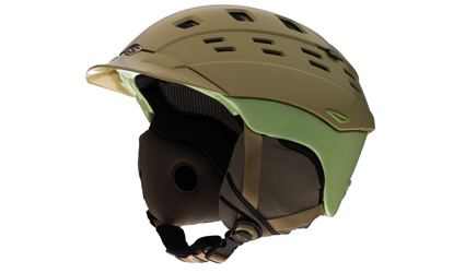

certo!praticamente vedi l'imagine allegata!? ecco praticamente quell'estrusione dovrebbe risultare con angoli piu' marcati!! ecco una foto del caschetto.......cosi' ti semplifico il problema

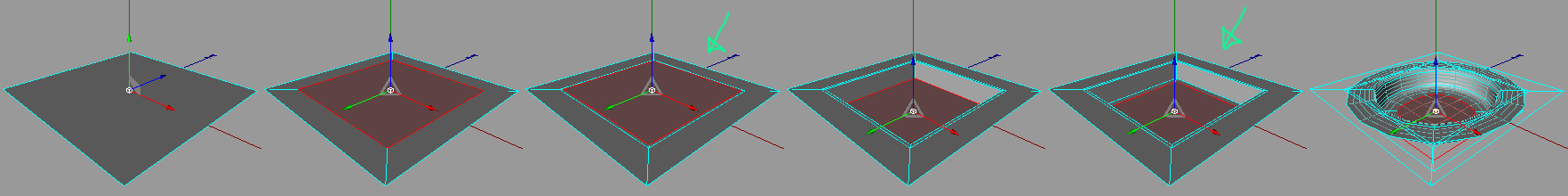

dopo averti risposto ho visto l'altro topic che avevi aperto... [se puoi evita di aprire topics gemelli]
in tutti i casi devi fare come ti ha detto Masterzone: fai delle estrusioni molto ravvicinate nei punti dove vuoi ottenere dei raccordi stretti [vedi le parti con le frecce]
quanto allo "scombinamento" continuo a non capire esattamente di cosa parli :?: , l'HyperNURBS attua un'interpolazione iterata[progressiva] dei poligoni secondo degli algoritmi e quindi ti fa vedere nella viewport come si presenta la tua geometria dopo l'operazione... con più poligoni

parlmc
Posts: 813
Joined: Thu Jun 23, 2005 6:25 pm
Re: rinnovo richiesta d'aiuto
Post by parlmc »
scusa, ho postato l'immagine sbagliata!

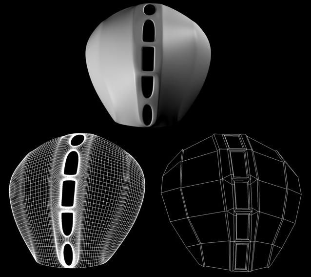

ecco....sull'immagine da te appena postata..l'ultimo step...io lo vorrei con quattro angoli legggermente smussati sia in testa che al piede...non rotondo ma quadrato...

Non mi è chiarissimo il problema, ma se è il non riuscire a mantenere i lati a 90° dei buchi, dai un occhio a questo progetto, ... ci sono dei tagli che devi fare per mantenere la forma quadrangolare dei fori.
Marco.
casco.rar
(8.91 KiB) Downloaded 81 times
haik
Posts: 117
Joined: Tue Jul 22, 2008 11:37 am
Post by haik »
il problema è esattamente questo!e vedo che ci sono dei tagli che non avrei mai effettuato.Grazie a tutti veramente.! :)
