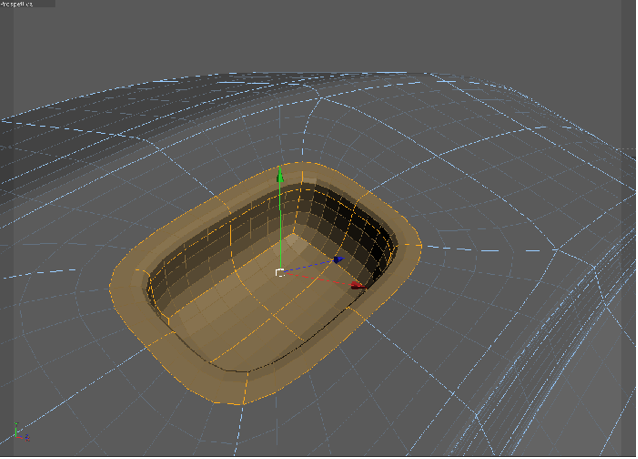

Devo realizzare un foro ad angoli leggermente smussati su una sfera esaedro con circa 12 facce ma mi rompe tutto quando vado per inserirlo dentro una hyper nurbs...a.i.u.t.o.
sono sempre allo stesso punto procedo così:
creo una sfera esaedro
rendo editabile
seleziono uno dei poligoni in testa
estrudo internamente
creo poi due normali estrusioni verso il basso rendendolo quindi un foro
seleziono i quattro angoli per renderli con un raggio abbastanza stretto
e qui il problema...quando smusso e poi inserisco in hipernurbs mi trasforma tutto in un modo scombinato!chiedo consigli ragazzi
Grazie sopratutto per la vostra pazienza
Ecco il problema in questione nello scatto dello schermo
Immagine 5.png (201.75 KiB) Visto 1356 volte

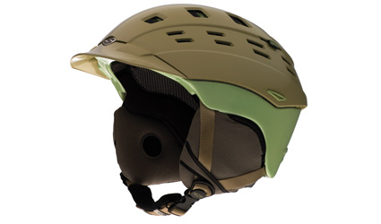

certo!praticamente vedi l'imagine allegata!? ecco praticamente quell'estrusione dovrebbe risultare con angoli piu' marcati!! ecco una foto del caschetto.......cosi' ti semplifico il problema

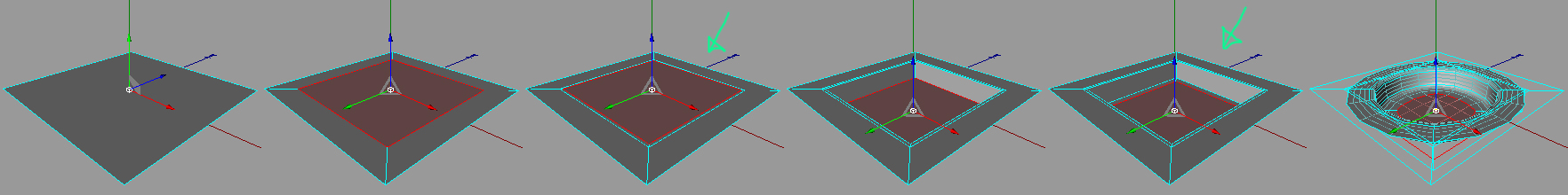

in tutti i casi devi fare come ti ha detto Masterzone: fai delle estrusioni molto ravvicinate nei punti dove vuoi ottenere dei raccordi stretti [vedi le parti con le frecce]
quanto allo "scombinamento" continuo a non capire esattamente di cosa parli :?: , l'HyperNURBS attua un'interpolazione iterata[progressiva] dei poligoni secondo degli algoritmi e quindi ti fa vedere nella viewport come si presenta la tua geometria dopo l'operazione... con più poligoni

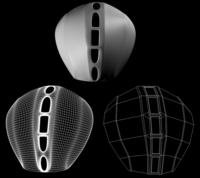

ecco....sull'immagine da te appena postata..l'ultimo step...io lo vorrei con quattro angoli legggermente smussati sia in testa che al piede...non rotondo ma quadrato...
