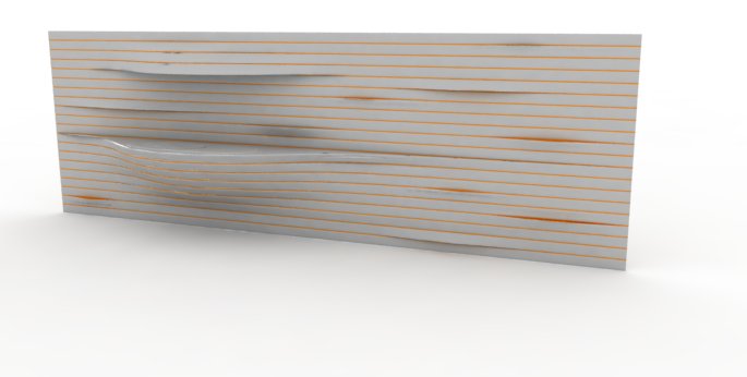

Ciao a tutti! Sono una nuova iscritta ed è da poco che mi cimento con vray..per questo chiedo scusa in anticipo di eventuali imprecisioni.
Ho un problema che non risco a risolvere, sarà sicuramente una sciocchezza ma non trovo la soluzione... Non risco a visualizzare nel render tutte le fasce luminose, alcune non si vedono proprio, altre a tratti. Le fasce appartengono tutte ad un unico oggetto a cui ho assegnato un materiale a cui ho attivato il canale luminanza.
Grazie in anticipo!!!

Scusami ma così non c'è molto da vedere per poter valutare il problema. Potresti postare l'immagine dell'editor per vedere la composizione della scena, la geometria dell'oggetto ecc..?

Vedendo l'immagine così.....potresti provare ad assegnare il materiale ad ogni singola fascia...però se posti più dati come ha detto Arkimed sarebbe meglio...

si effettivamente e' un po strano, se sono tutte uguali dovrebbero vedersi, pero' controlla che queste fasce non siano delle lingue, perche' se sono delle lingue, se non sbaglio VRAY ha il DOUBLE SIDED per dirgli che la luminanza (canale del materiale) emetta da ambo le parti.......quindi c'e' il rischio che da un lato la luminanza non funzioni perche' stai usando una lasagnetta di poligoni...
vado solo di test mentale....non saprei...vista cosi'...

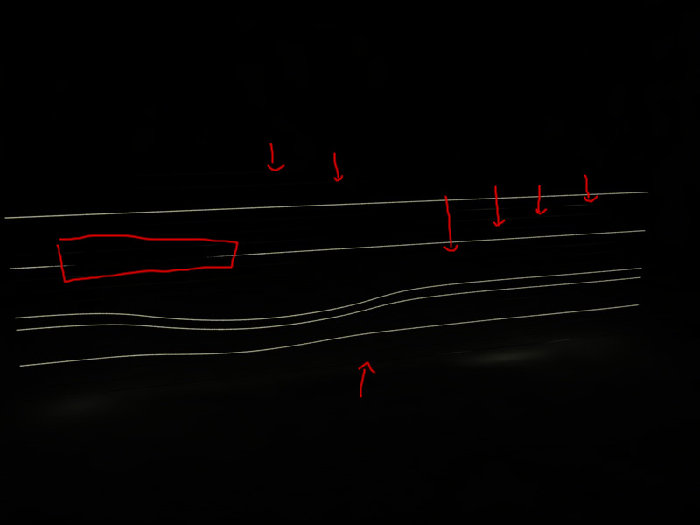

Si tratta di una parete luminosa, mi serve renderizzare solo questa e far vedere l'effetto delle luci...le fasce luminose sono delle superfici, anche se applico il materiale a ciascuna fascia non le visualizzo tutte nel render.

mmmm....strano....hai provato con double sided.....oppure copia le superfici luminose e le sposti leggermente più in alto, poi gli ridai ilo materiale luminoso.....provaci......
