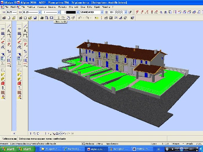

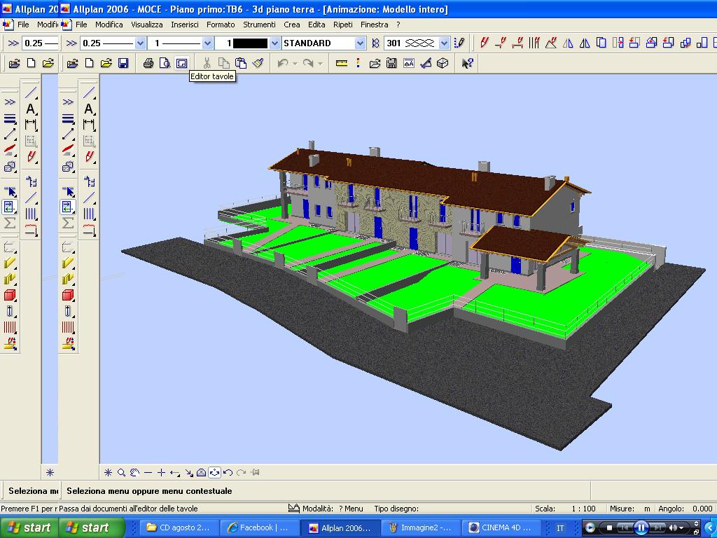

Ho importato da Allplan il modello di una casa (nel disegno 3 metri corrispondono a 300 e la scala in allplan è impostata in m).

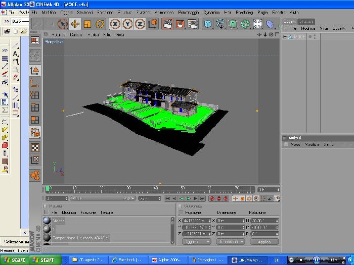

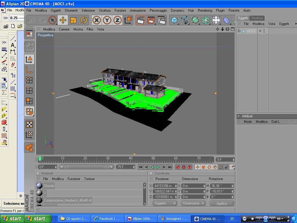

Quando esporto il modello in Cinema 4d il modello risulta piccolissimo (o grandissimo) secondo me, per cui al minimo avvicinamento o rotazione il modello scompare dalla visuale e non posso lavorarci. In pocheparole le camere sono ingestibili.

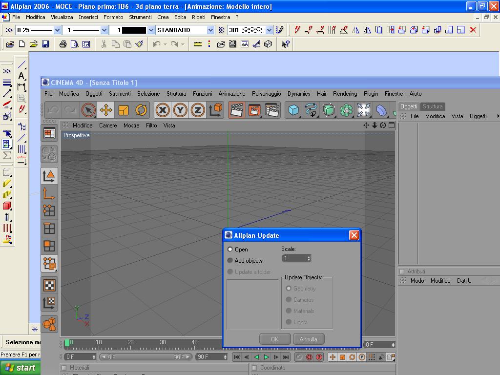

postero' la foto di quando la casa è su alplan.. poi di quando mi chiede la scala apena aperto cinema4d e poi dopo aver dato l'ok per le ipostazioni della foto 2

quando importi dentro cinema4D, spesso e volentieri la scena e' totalmente fuori dal centro xyx "0", e ti ritrovi a non riuscire a spostare la camera significa che sei oltreutto in una scala tutta sballata...
prima di tutto verifica di non avere telecamere importate, apri la gerarchia e cancella cieli, telecamere e cose non inerenti alle geometrie...
dopo, nel menu MODIFICA della VISTA 3D, seleziona il comando "mostra come predefinito" e cinema ti resettera' la vista se non si e' gia resettata al momento che cancelli al camera importata...
