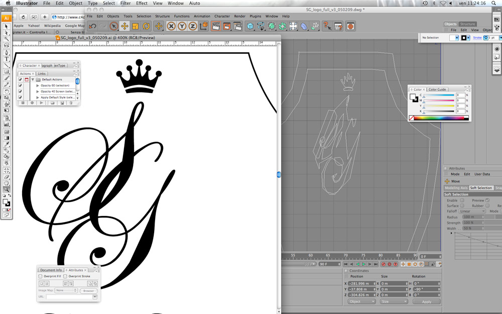

In che modo e' possibile salvare dei tracciati da Illustrator ed importarli come "curve" in C4D per poterli poi estrudere, o comunque per poter continuare a lavorare l'oggetto in 3d?
Ho provato ad esportare come DWG e riaprire in C4D ma ho perso una marea di informazioni, le curve sono una schifezza.
PROCESSO:
Logo ILLUSTRATOR / esporto da ILLUSTRATOR / riapro in C4d per estrusione.
Vorrei evitare di dover ridisegnare integralmente ogni volta del materiale in C4D.
Grazie mille! :(
A sinistra il "sinistro" risultato importando il DWG di Illustrator in C4D...

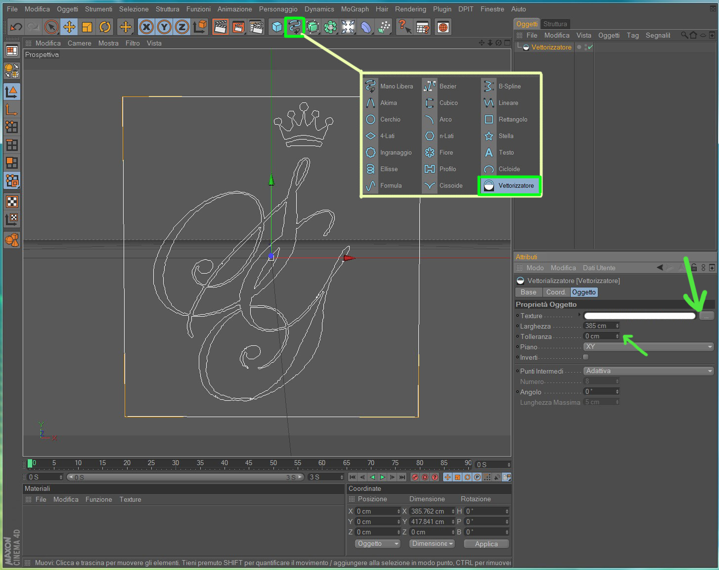

:) Ciao, se posso darti un consiglio ti conviene usare lo strumento vettorizzatore, inserendo in percorso texture, la tua immagine in alta risoluzione, quella che ho messo io l'avevo ricavata dalla tua immagine :)
Dai un'occhiata all'immagine sotto :)
Spero di esserti stato utile ciao

Ottimo!
Solo un'ultima cosa, come posso eliminare il riquadro generato dai limiti del documento?
Ho provato a convertire l'oggetto in POLIGONALE, ma non posso intervenire eliminando delle parti, con lo strumento KNIFE, non riesco a tagliare quindi ad eliminare il perimetro originale del file tiff.
Devo ottenere un'estrusione "in positivo", l'effetto al quale sono arrrivato adesso e' il contrario, e' come una "laseratura", suppongo a causa dei margini non eliminabili, che forzano l'estrusione alla prima forma chiusa, quindi dal perimetro del documento al primo tracciato dello scudo.
Grazie mille.
