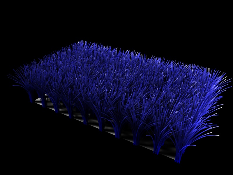

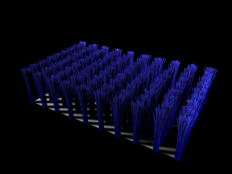

Nel materiale capelli puoi gestire quel tipo di curvatura a piacimento, proprio nel canale "curva".
Ti posto il progetto, vai a vedere nel canale citato e nei parametri dell'oggetto capelli, nel sottomenù "capelli" le impostazioni che ho usato.
Marco.

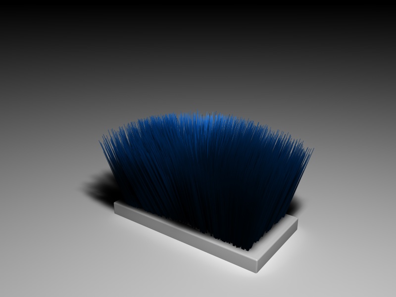

Mh! Stai lavorando su una scala minuscola rispetto al mio progetto, quindi le distanze della clonazione non vanno più bene.
Inoltre stai lavorando su un oggetto che non combacia con quello che ho usato io, ... nel mio avevo settato guide e capelli su vertice poligono, come distribuzione, ma avevo anche creato un piano tenendo in considerazione questo, nel tuo caso non c'è similitudine, quindi hair va in confusione.
A questo punto ci sono due possibilità: selezioni solo i poligoni utili ad una disposizione corretta di hair, ma te la sconsiglio, anche solo per il fatto che il tuo modello è veramente troppo suddiviso per la forma che deve avere.
La seconda opzione, appunto, è quella di creare un modello più semplice.
... tipo così ...
Marco.
