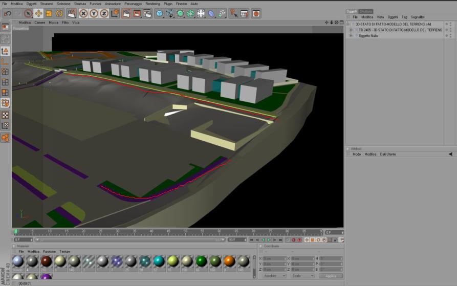

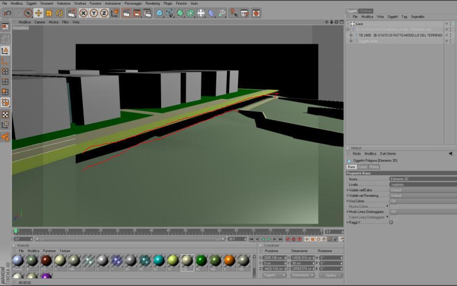

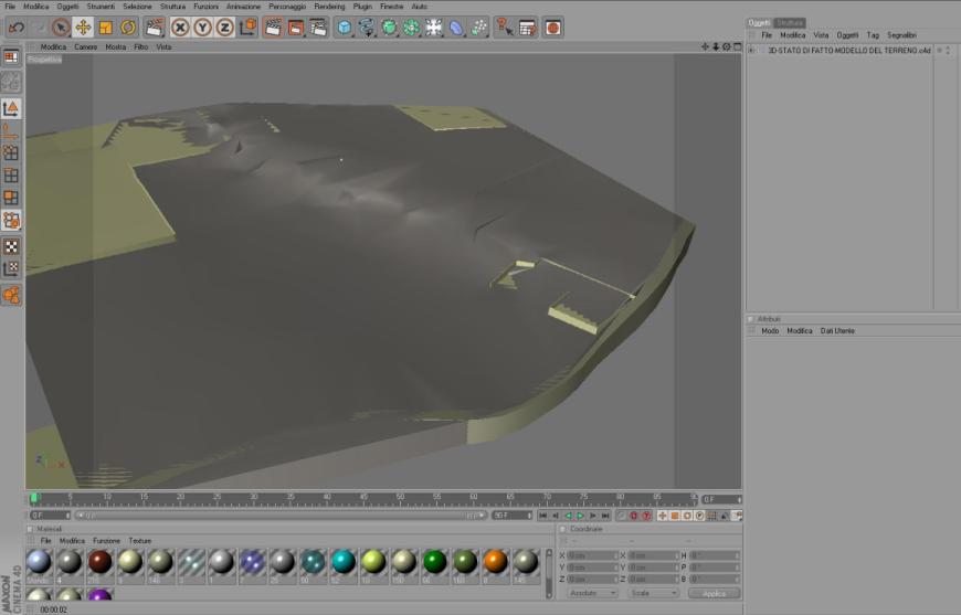

vi chiedo qualche dritta per completare un planivolumetrico.
Ho costruito i volumi, percorsi, strade in allplan con modulo solai e poi convertito il tutto in solidi 3D
Il modello del terreno è importato da altro studio.
è possibile in cinema "far adagiare" i percorsi importati sul modello del terreno??
o devo ripartire da zero e modellare tutto in cinema?(cosa che non son capace a fare...)
ho visto un post di un percorso su collina, è quella l'unica strada?
Se non ho capito male dovrei importare l'immagine in pianta del bidimensionale e creare con spline i percorsi e poi seguire quel post??
mah...vi posto qualche immagine
Spero di essermi spiegato bene.
Grazie in anticipo!
Ciaooo
Oscar

sto provando con il metodo della collina...ehm
1 disegno spline sopra un percorso, diciamo quello pedonale
2 la porto sopra tutto il modello
3 "struttura-modifica spline-proietta" e da qui???
il puntatore diventa simbolo di divieto...come si fà??
thanks...

ciao oscar,
credo che no funzioni perchè quel genere di proiezioni funziona tra spline e NURBS e non con le mesh poligonali di cui è fatta la tua orografia
ma non ho C4D a portata di mouse quindi potrei ricordare male :?
se però avessi ragione puoi fare velocemente con una booleana del tipo A interseca B...
ciaociao,
Ros

Posts: 817
Joined: Thu Feb 05, 2009 4:49 pm
Re: Planivolumetrico
Post by astaldo »
secondo me potresti fare operazioni di quel tipo tutto in allplan
