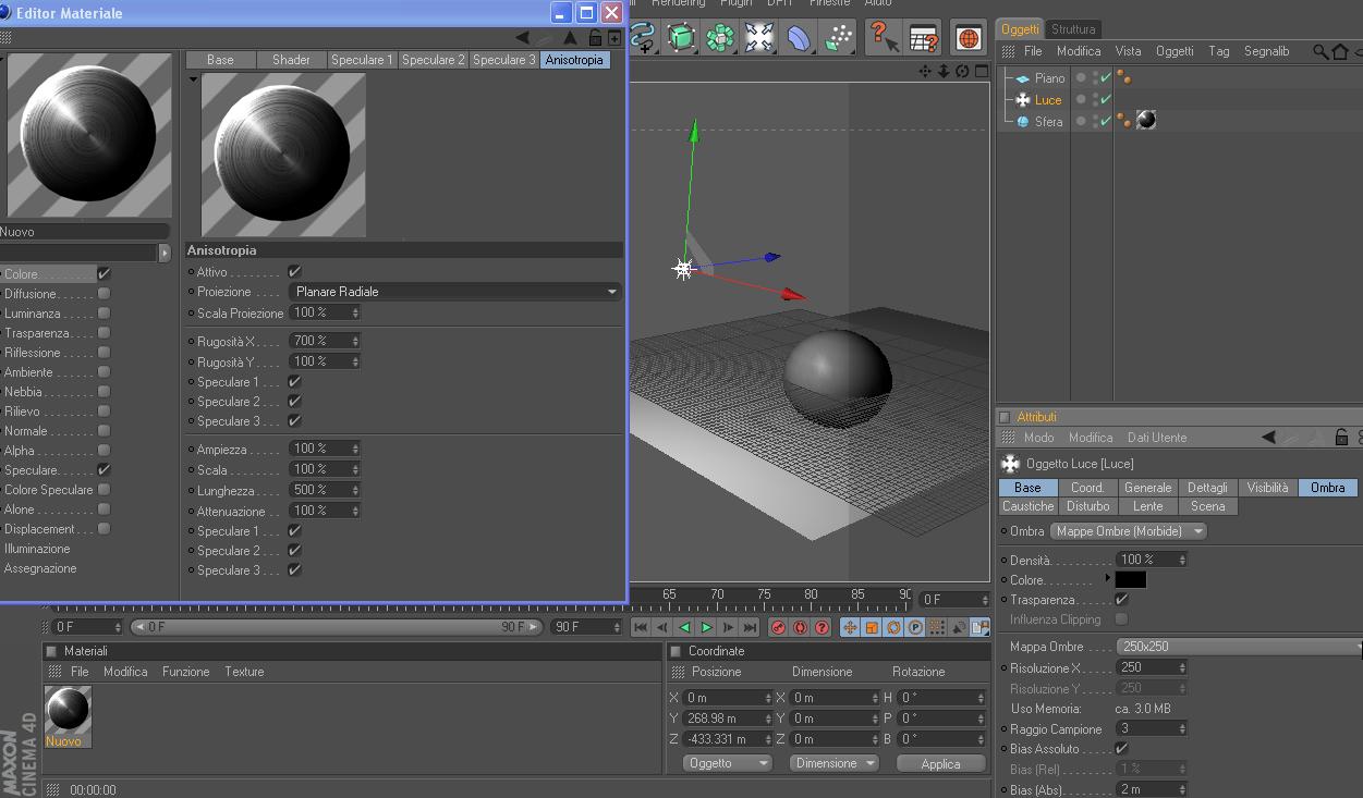

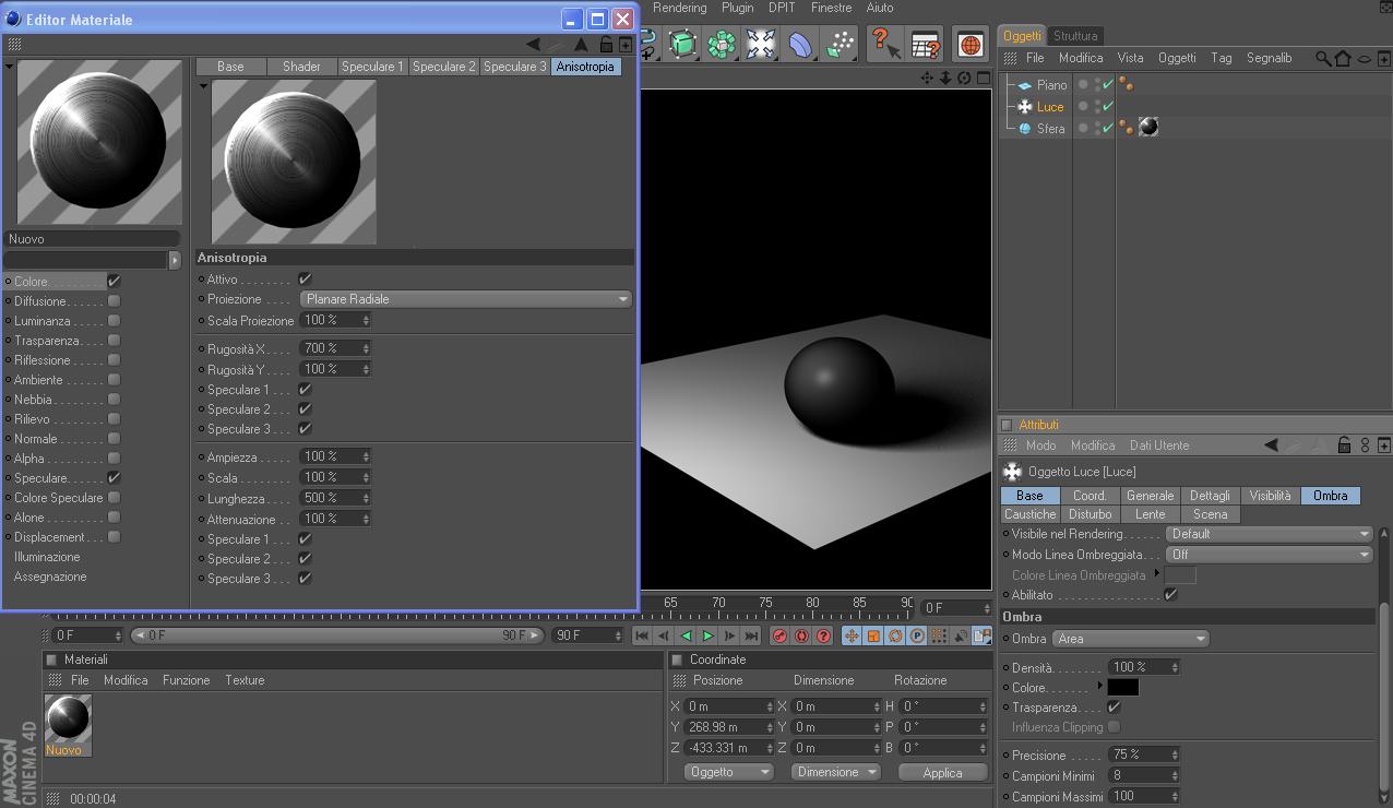

In effetti non ho spiegato tutto quanto, il problema è sull'anisotropia, con ombre area non me la vede.
Ecco gli screen.
Marco.

mmm ho provato a ricreare la tua stessa scena, abilitando l'anisotropy con gli stessi tuoi paramentri ma a me funziona sia con ombre soft che con ombre area... vuoi provare a postare la scena?
