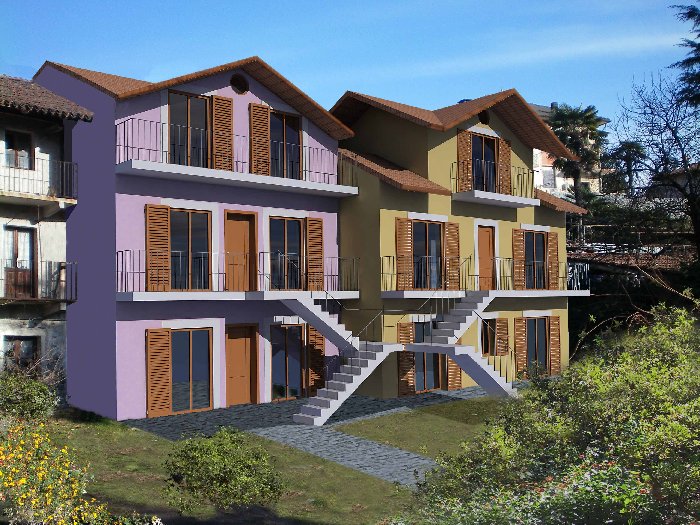

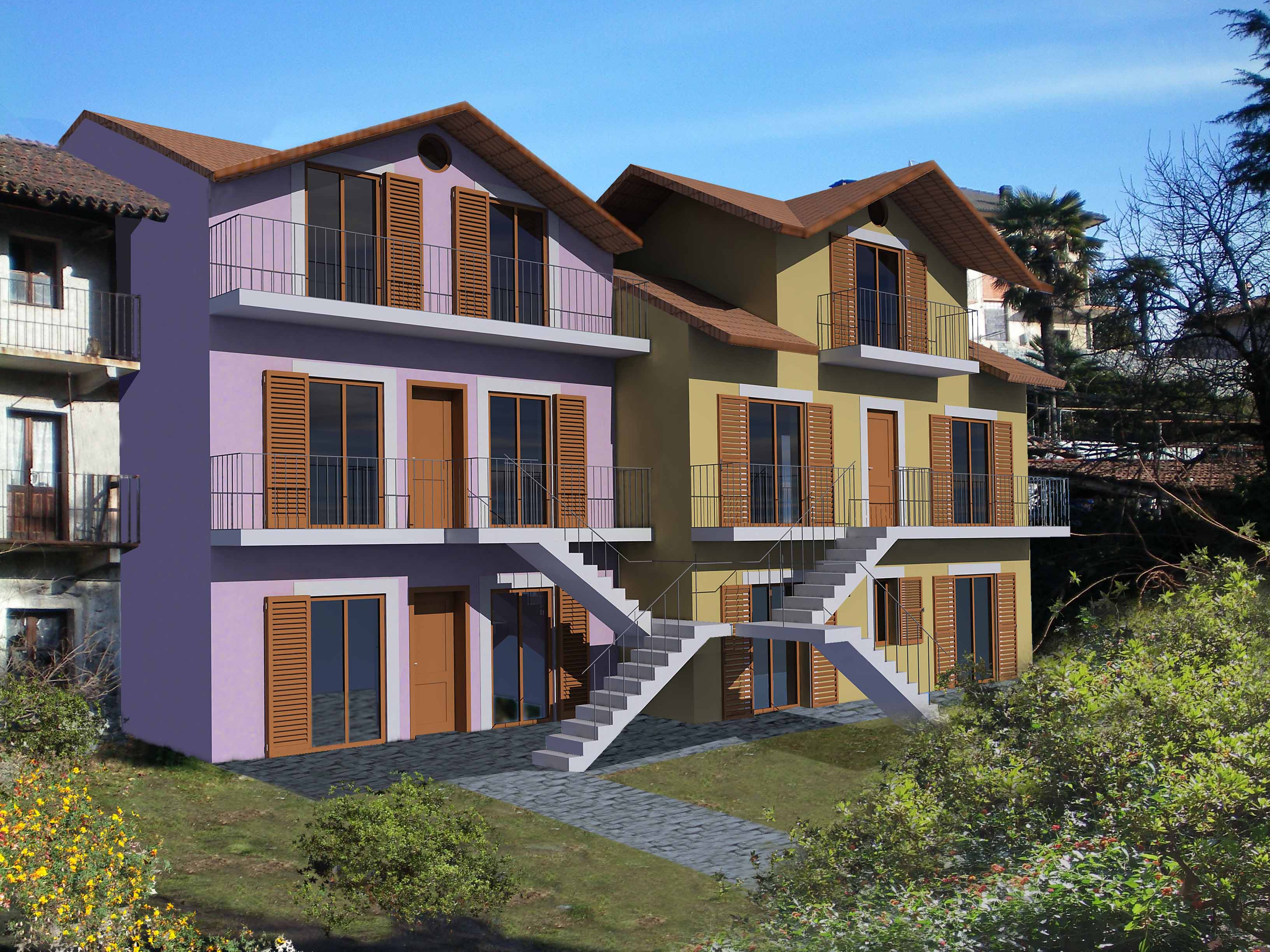

avrei bisogno di qualche commento e aiuto, il risultato ottenuto a parte architettonalmente che haimè il cliente ha sempre ragione, non mi soddisfa in quanto non riesco a dare l'effetto di realtà al tutto, si vede troppo che è finto...
attendo fiducioso il vostro aiuto...
grazie a tutti...
Re: poco realistico... AIUTO
ci sono molte cose che non vanno... la cosa più evidente è la totale mancanza di textures, a parte quelle che hai usato sul tetto per simulare i coppi che sono tra l'altro un'altra cosa che dà assolutamente la sensazione di finto.
Poi mancano le ombre diffuse per cui potresti usare l'ambient occlusion.
Altra cosa poi sono le troppe regolarità della struttura, come le ante delle finestre tutte aperte e perfettamente appicciate alle pareti e altre cosucce del genere... devi aggiungere un po' di disordine.
inoltre anche la cromia e la saturazione della foto è totalmente differente dal render... (la lavorerei un po con photossopp prima di usarla per il fotoinserimento.
inoltre la foto ha anche una leggera sfuocatura... forse potresti aggiungere un leggero filtro morbido nei post effetti...
cmq i materiali sono fondamentali
