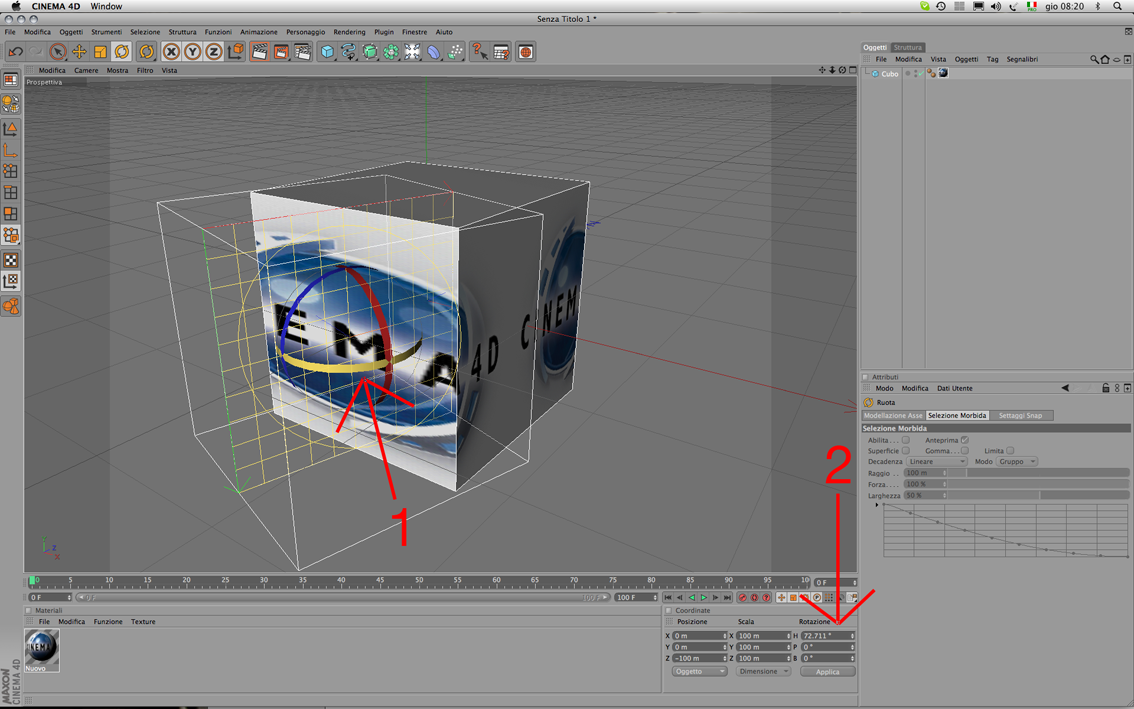

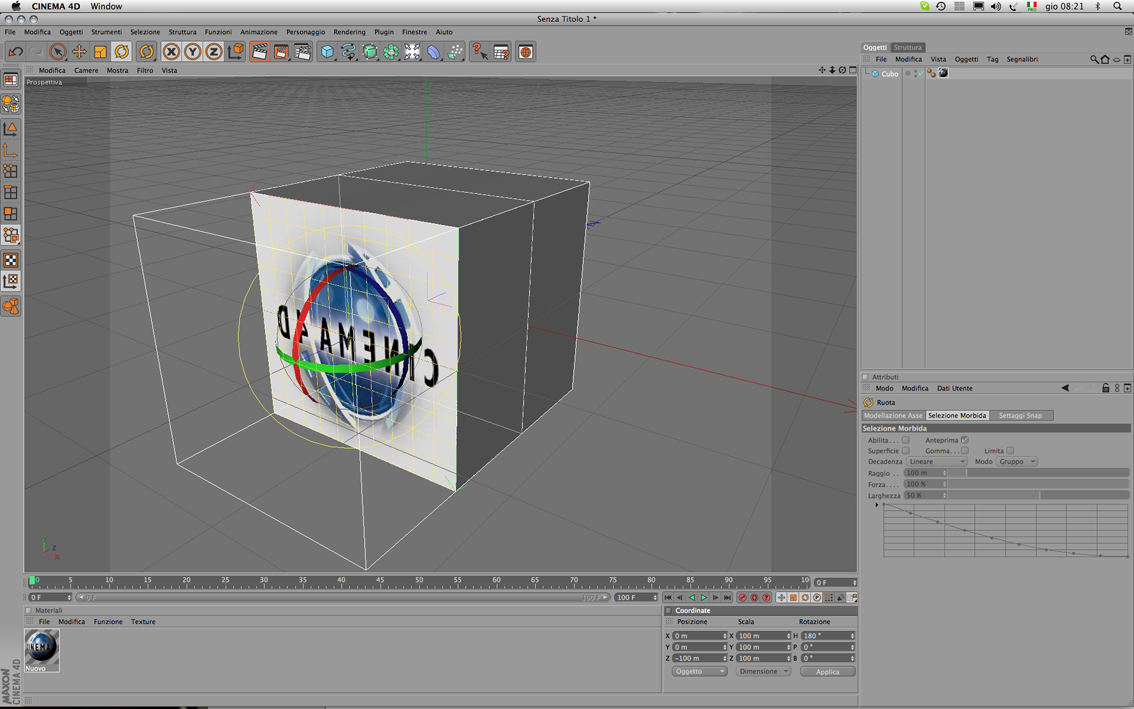

La cubica ti permette di applicare la medesima texture sui 6 lati di un parallelepipedo, la piatta ti applica la texture su un solo lato o su più lati perpendicolari ad un solo asse.
Quindi credo che nel tuo caso non c'entri nulla il tipo di proiezione che stai usando ma bensì l'orientamento della texture sulla superficie.
Potresti anche usare il tag "adatta all'oggetto", o potresti anche verficare la direzione delle normali della superficie (magari sono invertite). Ma sono quasi sicuro che per risolvere il tuo problema sia sufficiente "orientare" la texture nel modo corretto. ma ripeto, dovrei vedere uno screen shot.
Ti posto alcuni sistemi per ruotare (o specularizzare) una texture (nell'esempio ho usato una texture proietatta in modo "piatto" su un solo lato di un cubo):
