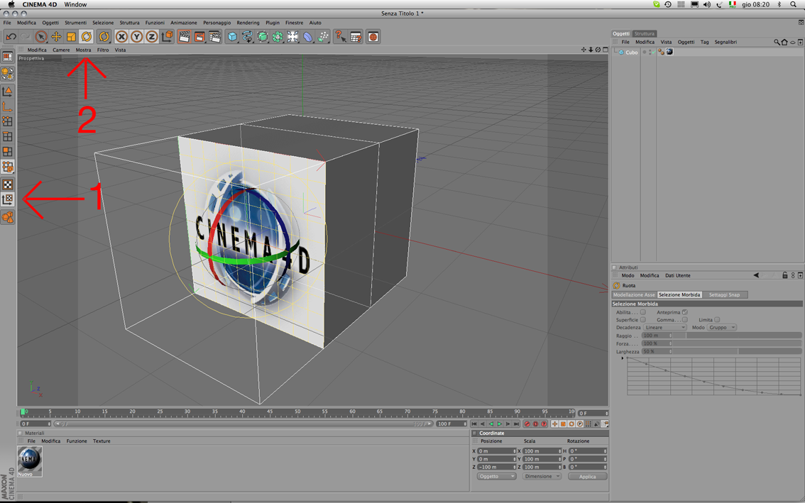

Ti posto alcuni sistemi per ruotare (o specularizzare) una texture (nell'esempio ho usato una texture proietatta in modo "piatto" su un solo lato di un cubo):
PRIMA SELEZIONI LA MODALITA' "STRUMENTO ASSE TEXTURE" (1) E POI VAI AD EVOCARE LO STRUMENTO "RUOTA" (2)
AGENDO SULLE "ROTELLE" (BLU, ROSSA E VERDE) GIRI LA TEXTURE COME TI PARE E PIACE (1), OPPURE VAI A INSERIRE I GRADI DI ROTAZIONE NELLA FINESTRA DELLE COORDINATE (2)
ECCO LA TEXTURE RUOTATA DI 180°
