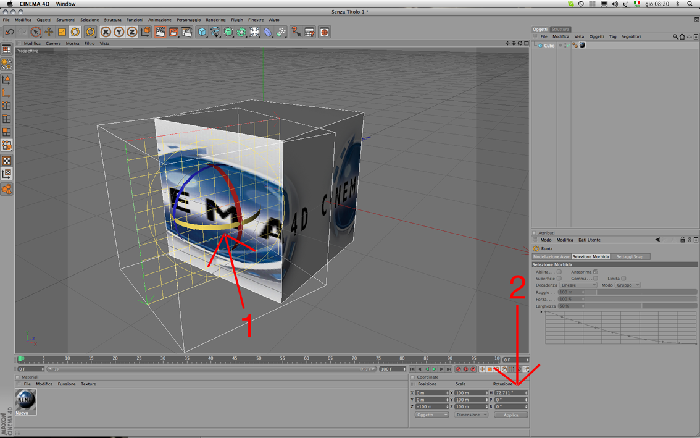

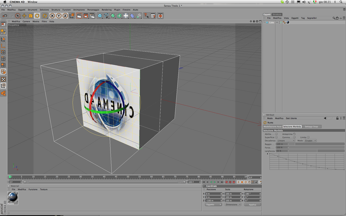

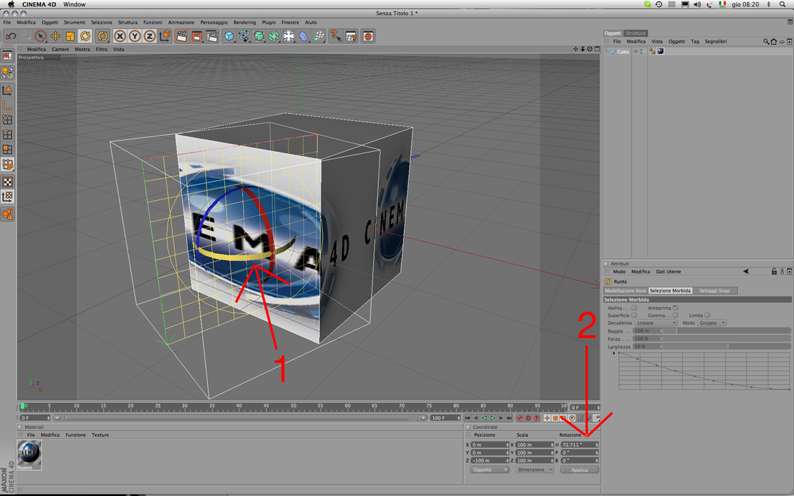

Ti posto alcuni sistemi per ruotare (o specularizzare) una texture (nell'esempio ho usato una texture proietatta in modo "piatto" su un solo lato di un cubo):
- Allegati
