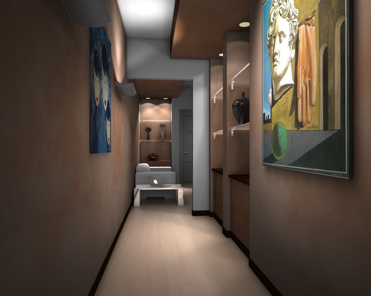

master
per quanto riguarda il parquet ho aumentato la riflessione ma non ho attivato la dispersione, per cui devo completare al 100% il tuo suggerimento!
attivero' le tue percentuali per i canali
per quanto riguarda il muro non ho utilizzato una texture ma bensi' il gradiente nel canale colore mentre nel rilievo ho utilizzato ruggine con forza 10%: In questo caso nel canale riflessione devo creare il medesimo gradiente in bianco e nero attivando poi la dispersione ?
i faretti a fianco come le applique per ora ho lasciato le luci iniziali, faro' delle prove utilizzando la stessa tecnica che mi hai consigliato :)
cesgimami ti ringrazio per il suggerimento "visivo" :D
provero' ad inserire una luce ambiente ( 1%-2%) per rendere leggermente meno cupo il tutto

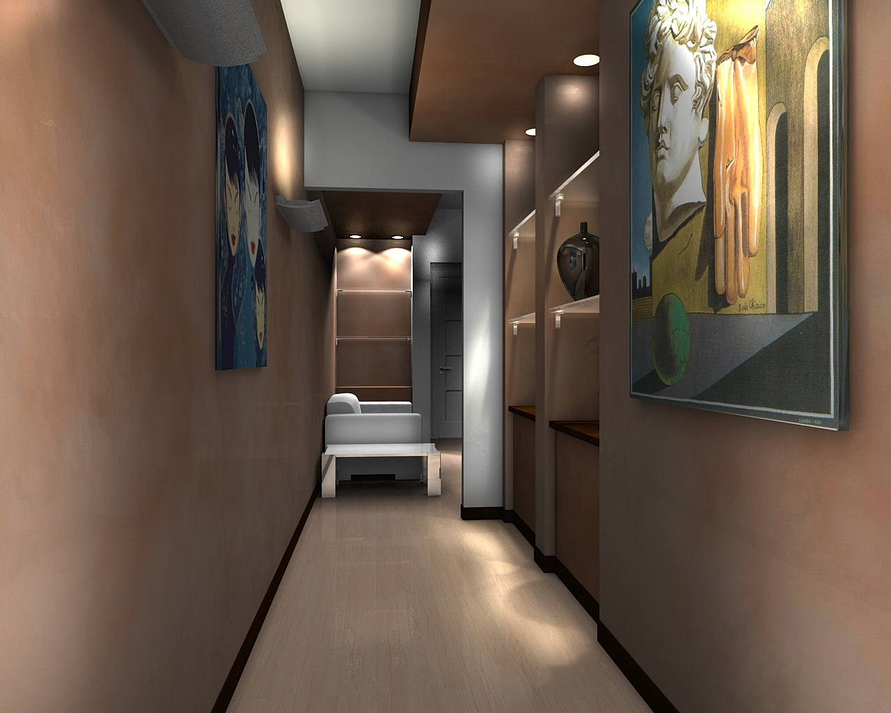

seguite le indicazioni sul parquet e sulle luci
ora master devi dirmi il significato della "vignetta", cosa comporta nella scena...
dovrei inserire altri elementi per riempire un po' la scena
e proseguire con un altro paio di viste all'interno dell'appartamento

sul pavimento pero' non si vede...prova ad aumentare un po la rilfessione....vai a 40%...lascia la dispersione a 25...
hai messo il vieggnetto?

masterzone wrote:sul pavimento pero' non si vede...prova ad aumentare un po la rilfessione....vai a 40%...lascia la dispersione a 25...
ok
ho messo quello che mi hai postato
mi diresti la sua funzione ? è la prima volta che lo utilizzo
Posts: 10603
Re: un appartamento
no niente e' uno shader che fa un gradiente che scurisce ai bordi l'immagine...e' molto "fotografico"...
Lo puoi accentuare diminuendo la trasparenza dell'alpha nel suo materiale...lo vedi molto su scene chiare, la tua e' un po scuretta di suo..

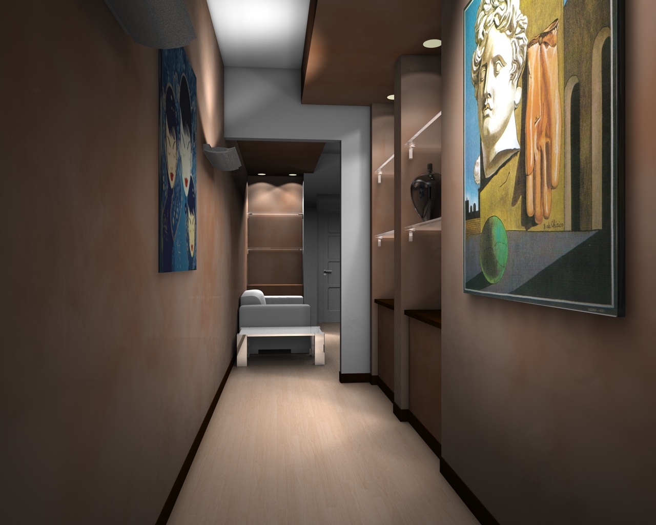

aggiustato la riflessione e dispersione
direi che questa immagine puo' concludersi
grazie per i consigli :)
