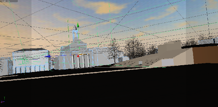

Dunque...lavoro con C4D Architecture Edition......vorrei utilizzare un bellissimo oggetto Sky che fa parte della libreria di Advanced Render....ma non so come settarlo!!
Una volta caricato...vorrei "scalarlo" ed adattarlo all'orizzonte del punto di vista...
come fare? ...dove si setta?
Grazie a tutti

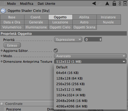

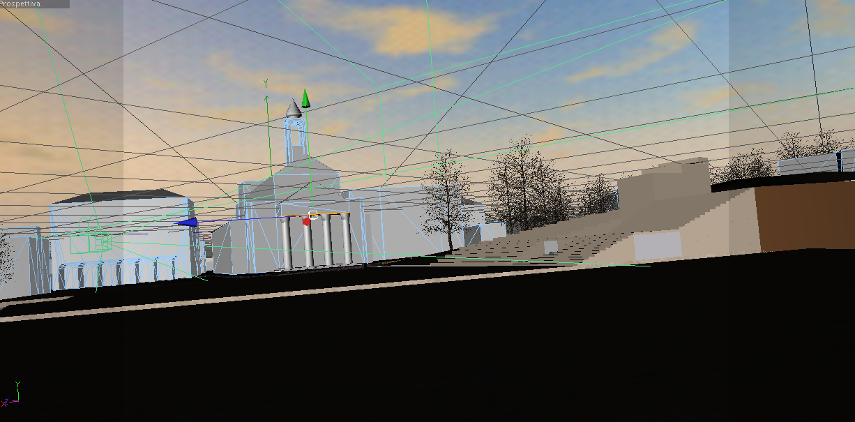

Però non abbiamo risolto il problema della scalatura del cielo...o perlomeno...io ho giocato su
Proprietà "oggetto"
e su "dimensione anteprima texture"....scegliendo l'uno o l'altro...la dimensione della texture varia....ma "proporzionalmente"....nel senso che se (ad es.) volessi solo "strizzarla" in senso orizzontale non posso farlo....
E' secondo voi il procedimento giusto?

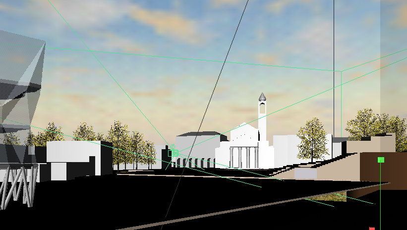

Nella "camera editor"...ho ruotato involontariamente l'orizzonte (non so proprio come ho fatto!)....come si ripristina?

ok..fatto..."mostra come predefinito"...sorry!
