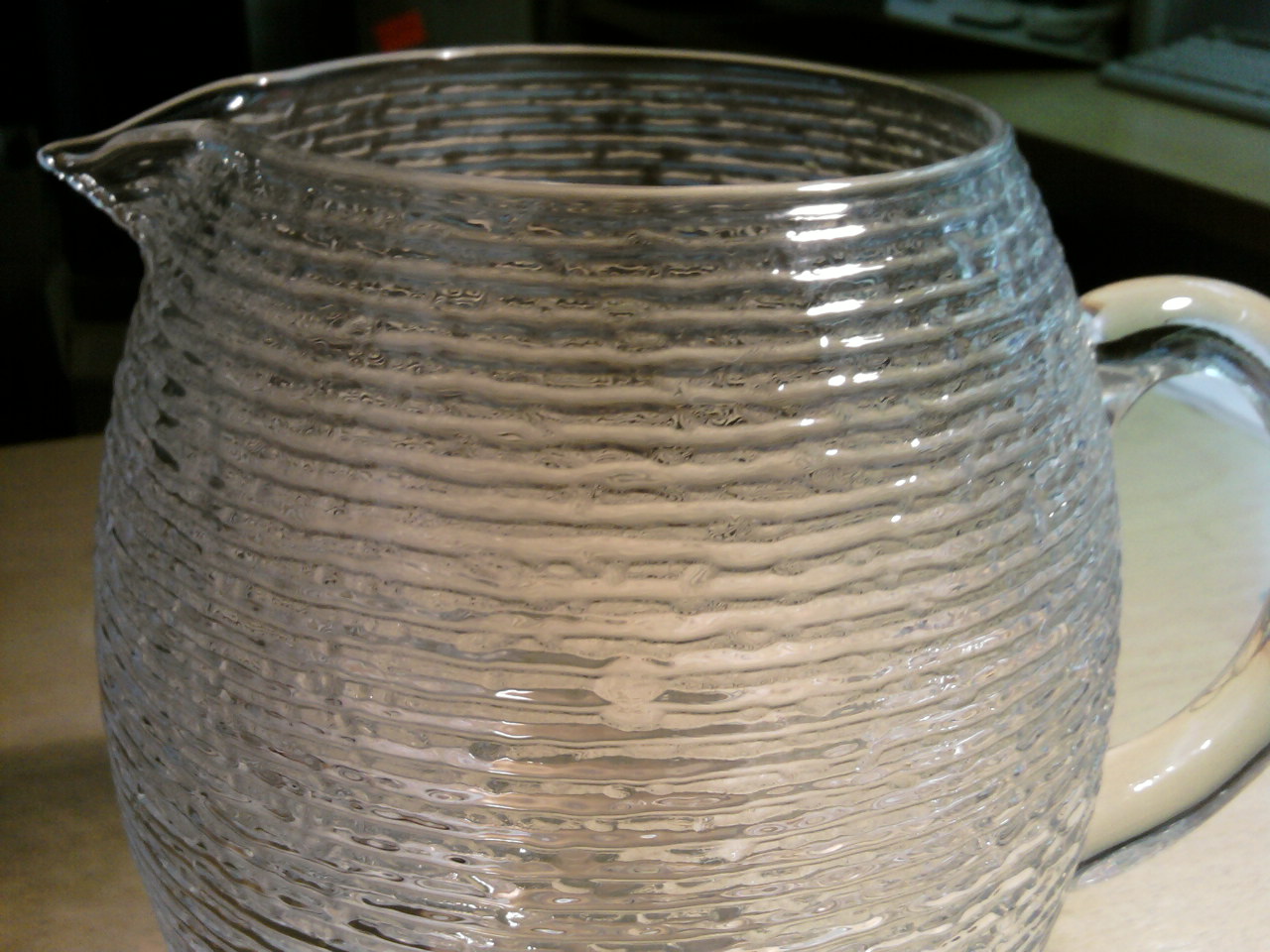

devo realizzare un candeliare che abbia la texture della foto che vi ho allegato,volevo sapere se devo fare una foto del rilievo del vetro e applicarla come materiale o se c'è un'altra strada...
grazie milleee!!!
claudia

vi prego sono disperata non so come rendere il vetro... :(

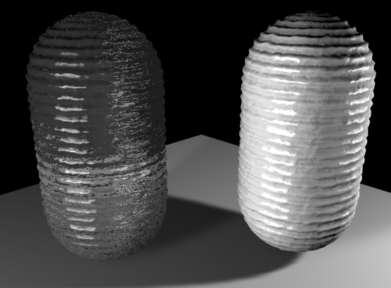

Prova a vedere se questo shader può fare al caso tuo.
Probabilmente dovrai mettere mano ai disturbi nel rilievo perché rendono troppo frammentata la trasparenza, ma potrebbe essere un inizio.

No ! Il materiale che ti ho girato è composto da shader procedurali, cioè "disegni" calcolati matematicamente dal software, quindi nessuna immagine esterna caricata.
Per applicarlo ad un oggetto ti basta trascinare il materiale, che trovi in basso a sinistra, accanto all'oggetto nel menù verticale che hai sulla destra, oppure direttamente sull'oggetto nella vista prospettica.
Marco.

grazie mille ci sono riuscita!!!
