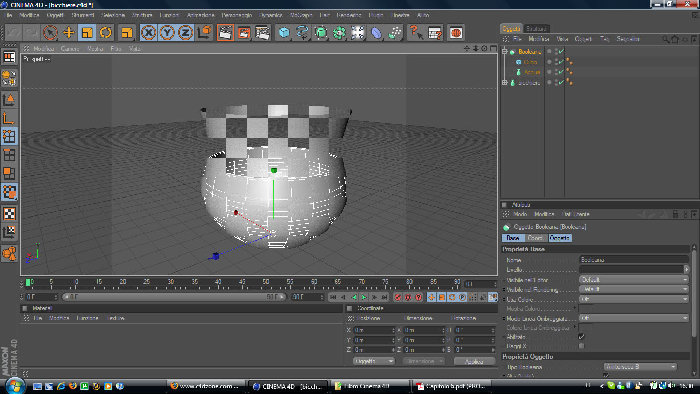

Buongiorno a tutti,
stò facendo i tutorial del capitolo 6 e nello specifico quello sull'intersezione booleana per fare il bicchiera con l'acqua.
Vi spiego quale è il problema.
Ho fatto con la spline cubica il profilo del bicchiere, l'ho ruotata con la nurbs rotazione ed ho cosi ottenuto il bicchiere.
Ho poi fatto una copia del bicchiere rinominandola "acqua" e a quel punto, come da tutorial, ho creato un cubo intersecandolo con la nurbs "acqua" e ho messo tutto nella booleana tipo "A interseca B" per ottenere il riempimento del bicchiere.
Il problema è che l'intersezione rimane aperta e non chiusa come dovrebbe essere, quindi si presenta sempre come un bicchiere cavo all'interno e non come la massa di acqua che poi andrebbe messa nel bicchiere precedentemente creato.
in sinstesi il lato del cubo non va a tappare, come mai?

Ecco l'immagine.
Come vedi c'è il bicchiere (con visualizzazione raggi X per vedere dentro) e dentro c'è una copia del bicchiere che ho intersecato con un cubo a metà altezza e dovrebbe rappresentare l'acqua nel bicchiere.
Ma dal libro risulta che l'intersezione avrebbe dovuto creare un oggeto chiuso, invece risulta ancora cava.

Quando usi le booleane, per ottenere una forma chiusa è necessario che le due forme d'origine siano chiuse.
Nel tuo caso il vaso intersecato con il cubo è una forma aperta, per questo rimane aperta.
Chiudi il vaso (quello che deve fungere da acqua) e vedrai che dopo l'operazione booleana, l'oggetto sarà chiuso.
