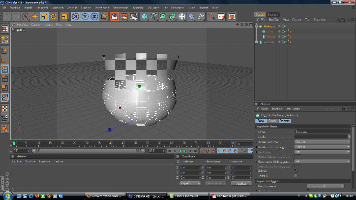

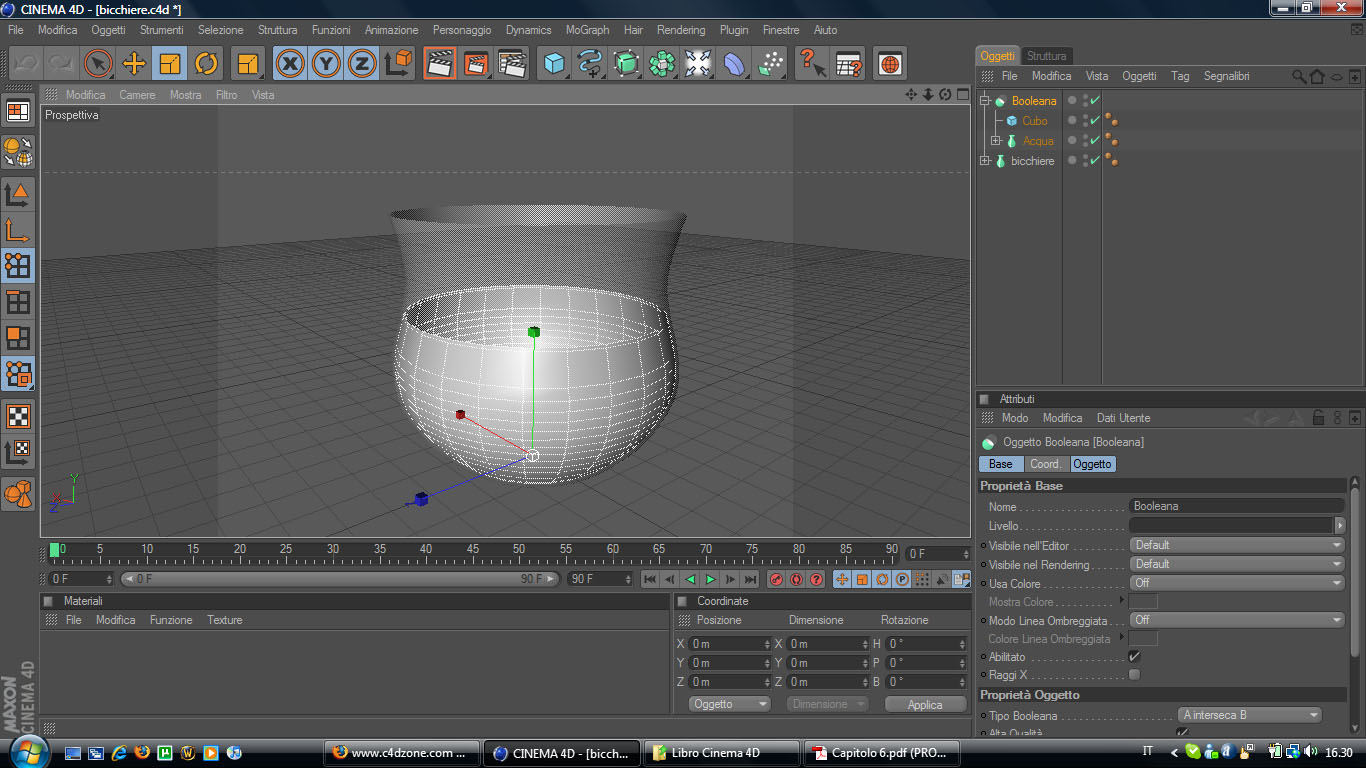

Re: Corso cinema 4d - Capitolo 6 - problema con booleane
Come vedi c'è il bicchiere (con visualizzazione raggi X per vedere dentro) e dentro c'è una copia del bicchiere che ho intersecato con un cubo a metà altezza e dovrebbe rappresentare l'acqua nel bicchiere.
Ma dal libro risulta che l'intersezione avrebbe dovuto creare un oggeto chiuso, invece risulta ancora cava.
Nel tuo caso il vaso intersecato con il cubo è una forma aperta, per questo rimane aperta.
Chiudi il vaso (quello che deve fungere da acqua) e vedrai che dopo l'operazione booleana, l'oggetto sarà chiuso.
