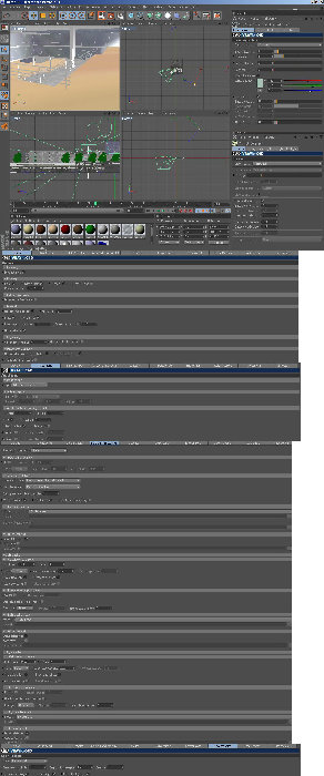

Salve ragazzi.. volevo chiedervi come potevo migliorare il questa immagine...ad esempio non riesco a togliere le zone sovraesposte del lucernario, ho provato veramente in tutti i modi.. ma niente :( :(
la galleria è illuminata solo con la luce infinita esterna per il resto ho postato tutti i settaggi...
vi ringrazio anticipatamente .
marco

Prova a diminuire il tempo di esposizione della telecamera da 100 a un valore + alto

quoto boda, prova con fstop a 5.6 e shutterspeed 250, proverei anche ad eliminare il vignetting effects ciao

Innanzitutto devi lavorare in centimetri!
Vray ha bisogno di lavorare in cm.
Per fare ciò setta l'unità di Cinema in cm e scala il tuo progetto correttamente in modo che, ad esempio, un oggetto largo 10 metri sulla X sia equivalente a 1000 cm.
Poi azzera il color mapping (settandolo Linear 1 -1 -1) e fai delle prove con i parametri della camera, dopodiché lo abiliterai di nuovo (per gli interni di solito uso HSV Exponential) regolandolo in modo che eventuali parti scure si schiariscano e le parti chiare non brucino (quindi aumentando oltre 1 il Dark e lasciando a 1 o diminuendo il Bright, non come hai fatto adesso che è tutto il contrario!!!)

grazie mille per le vostre risposte.. ho solo bisogno di sapere ancora una cosa: come posso settare l'unità di cinema in cm? e come si scala il progetto?
ho fatto anche delle ricerche con il "tasto cerca" ma nn ho trovato nulla.. potete aiutarmi per favore?
grazie ancora

per settare l'unità in centimetri vai dal menu modifica-->unità e metti centimetri, per scalare tutto il progetto direttamente da cinema ti conviene mettere tutte le componenti del modello in un oggetto nullo e scalarlo, tramite l'apposito comando che si trova di fianco al comando sposta, anche se sarebbe preferibile importare dal programma con cui modelli direttamente nella scala corretta

Senza scalare tutto riproporziona il calcolo di Vray in metri
