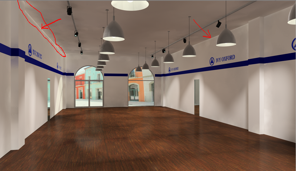

eccomi qui
questo è il risultato con le modifiche
ma ho un problema..... quella dannata riga di luce che compare sullo spigolo tra soffitto e parete.
nn riesco a capire
parete e soffitto hanno tex piatte senza luminanza solo ilmuro ha del turbolenza nel rilievo.
nn c'è AO
mappatura colore scuro 3
intanto che dite delnuovo pavimento e delle lampade a sospensione accese?

a me è capitato di avere quelle righe luminose all'incrocio tra muro/solaio quando al globo master nei paramentri della luce OMBRA - COLORE assegno un grigio al posto del default RGB 0-0-0
non so se possa essere il tuo caso dal momento che usi AR
risolvo il problema mantenendo il nero di default ed abbassando 95/96 % ad esempio la densità dell'ombra... forse, ma dico forse hai toccato queste impostazioni
prova a dare un'occhiata :)

io uso GI e la luce globo master ha il colore tutto nero...
anche se metto al 95% la densità, nn cambia nulla

Ottimo il consiglio di hurricane. Prova a diminuire anche i rimbalzi della GI, magari quella linea di luce negli spigoli è data anche da quello.

direi che pavimento e luci sono decisamente meglio, perfetto ;)
per quelle righe credo che dipenda dai parametri di render, ma non saprei aiutarti perchè uso ar3, tu usi il 2 giusto?
cmq apparte quel difetto che sicuramente riuscirai a sistemare, ora mi piace molto la resa finale ;)
