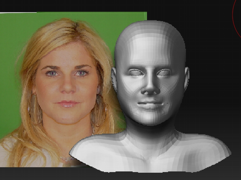

A dirla tutta non è vero che non le assomiglia, certo, ci sono parti che non la ricordano, ma altre si !
Penso che il problema sia dato dal tentatico di rendere la somiglianza con Z, ... quel software lo userei per piccolissime cose, soprattutto su un personaggio femminile che ha poco di adatto all'uso di Z.
Mi concentrerei, e parlo del caso specifico di questo modello, (perché so che sei in fase apprendimento Z), sulla modellazione in Cinema.
Cercherei la massima somiglianza già nei poligoni.
Se vai a vedre gli ultimi lavori di Baldasseroni, "Wolverine stuff" (http://lnx.eklettica.com/coppermine/dis ... =127&pos=5), noterai che la somiglianza con l'attore Liev Schreiber è impressionante anche nel wire.
Con questo esempio non voglio assolutamente farti mettere altre emoticon piangenti, ma incentivarti uletriormente e anche suggerirti di organizzare meglio la scelta del software da usare.
Poi è anche vero che in Z spesso si parte da una mesh lowlowpoly per approdare a modelli incredibilmente dettagliati, quindi non è del tutto vero che non è adatto a cose come un ritratto 3D, ... mah ! Forse mi sono un po' contraddetto ... forse tutto dipende da come ci si trova più a proprio agio, "poligoni o scolpitura ??"
Spero di non essere stato inutile o confusionario !
... e comunque complimenti per l'impegno che ci stai mettendo !
Marco.

Visto anche il wire del Bald, niente lacrime ma prenderlo come taget per il miglioramento e possibilmente avvicinamento invece si, un po come quando iniziai e presi come target il buon Piles.
In realtà io inizio sempre da cinema e cerco di dettagliare il più possibile con la mesh low poly per poi passarla in ZB come vedi dall'immagine.
Ma il fatto che non sia riuscito a farla somigliare di più ha un'importanza molto relativa , per ora devo imparare bene a usare questo programma per le cose che mi interessano e quindi nelle prossime settimane anche un cubo lo farò di la e se verrà storto pazienza :-).
Lo scopo è di ricercare la massima integrazione possibile tra cinema che resterà cmq il soft di base e l'altro programma, ci sono cose che riescono particolarmente bene con uno piuttosto che con l'altro e quindi perchè non approfittarne?
Sto cercando umilmente di apprendere il più possible da chi ne sa più di me anche se come già ti dicevo, di consigli veramente pochi.
A presto con altre prove :D

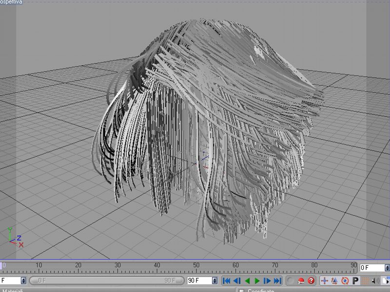

Ho visto da qualche parte che uno aveva fatto i capelli a partire da qualcosa di simile ad hair e così son partito allo stesso modo. Ho preso come "stampo" la testa che stavo modellando importandola come obj in cinema, poi molto rapidamente e senza curare molto i dettagli ho fatto una capigliatura grossolana con hair esportandola in obj come vedi dall'immagine.
Il procedimento che descrivi è corretto solo che ho trovato un modo come semplificarlo al massimo. Aprendo il programma ipmorti direttamente l'obj che ti serve, nel caso specifico i capelli, poi con load importi il tool della testa e tramite subtool "appendi" trovandoti immediatamente i capelli al loro posto e pronti per essere smanettati.
Ora se uno ha fatto un buon lavoro in cinema, non ci sarebbe bisogno di fare altro. Ma poichè in questa fase e contariamnente a quel che dico sempre, vale a dire di lavorare molto sui particolari e non aver fretta di finire, sto andando come un treno "per vedere l'effetto che fa", mi ritrovo con la capigliatura un po impastata e poco realistica. Purtroppo le cose da provare sono tante e il tempo è molto limitato, non posso soffermarmi molto sulle cose.

Urca ! Mi ero spiegato male: la fase di hair cui facevo riferimento avviene un po' prima, ... si modella poligonalmente una capigliatura, ma non capello per capello, più un calotta sagomata, con i lati che comunque seguono quello che sarà il disegno di ciocche, onde, etc. , poi solitamente si converte a spline e a capelli, ma quella è la parte che non ci interessa, ... a noi basta la calotta, quella verrà scolpita in Z, e ha dei vantaggi, la mesh accompagnerà le pennellate di Z, perché se ne seguirà l'andamento già impostato ... quindi ti asicuri anche da difetti di poligoni stirati troppo, avrai una concentrazione di suddivisione più armonica, etc.
Fregatura è che è molto difficile creare quella calotta.
Però ho anche trovato questa discussione su ZBrushCentral, per fare tutto direttamente in Z, so che è in inglese mi spiace,
http://www.zbrushcentral.com/zbc/showth ... ge=1&pp=15
e queste le immagini salienti per capire di cosa parlavo.
http://www2.zbrushcentral.com/uploaded_ ... 039csr.jpg
http://www2.zbrushcentral.com/uploaded_ ... 275tnv.jpg
