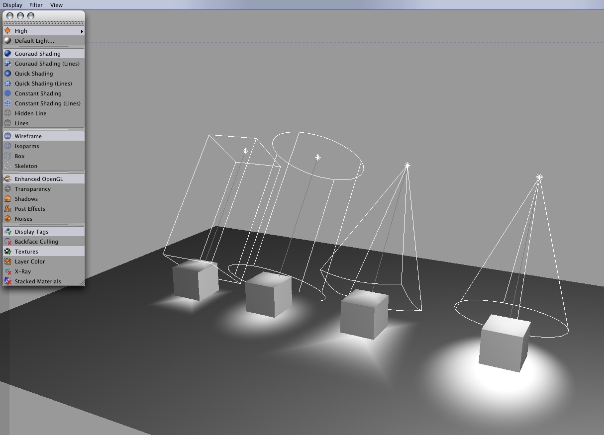

- il cono di luce è visibile in editor per le luci che lo hanno, cioè le luci spot (anche se per altri tipi di luci è cmq visibile in editor la zona di luce emessa). Se la tua scheda grafica supporta Enhanched OpenGL puoi vedere anche le ombre in editor (attivi tutto questo dal menù Display di ogni vista)
