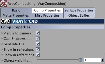

Se vuoi fare i palazzi di contorno semi-trasparenti (come mi pare di vedere nel render) ti conviene usare il parametro Object Visibility che si trova nel Vray Compositing Tag. Questa opzione è molto più veloce da calcolare di un materiale trasparente o con alpha.
Per quanto riguarda la LightCache, è indifferente che tu la usi nei primari o nei secondari: è una soluzione globale che può essere usata in entrambi in casi (tant'è che puoi salvarti la LC cacolata come secondary e usarla dopo nei primary).
Per il vetro dei palazzi secondo me, a meno che l'inquadratura non si avvicini di molto a qualche edificio, ti basta un materiale opaco e riflettente...eviterei di mettere la trasparenza a meno appunto che non si debba vedere degli interni in qualche inquadratura (e anche li metterei il materiale trasparente solo sulle parti inquadrate)
Immagine 1.jpg (26.93 KiB) Viewed 2077 times
