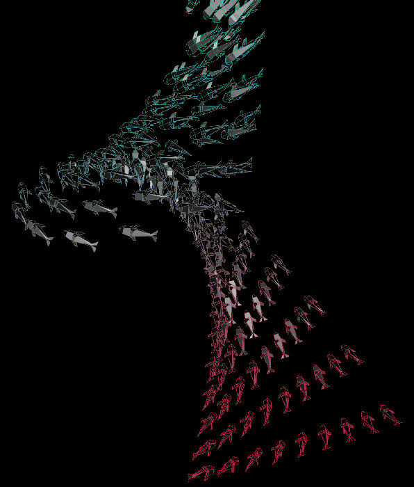

renxo wrote: cmk, detto questo puoi sbirrarrirti con i vari comandi di cinema4d. la serie trovo sia molto bella considerando che puoi dargli una variazione delle copie nel senso della scala e della rotazione e addirittura su quale asse variare queste due opzioni.
oppure le metaball secondo me sono fantastiche.
giochicchiaci sopra e vedrai che ti verrà in mente qualkos'altro di astratto.
Renxo
ciao a tutti...legandomi al discorso dell'astratto e delle serie (allego un esempino), volevo porvi la seguente domanda: E possibile selezionare vari oggetti (per esempio quelli generati con una serie) e farli ruotare tutti insieme , ma ognuno intorno al suo proprio asse? ... mi pare che questa operazione fosse possibile in 3D Studio Max...
Concordo pienamente per le Metaball... per composizioni astratte sono super!
Ciao ciao :D

se usi il comando "duplica" puoi attivare la variazione della scala x singoli assi e la rotazione per singoli assi.
piu facile a provare che a dire.
ciao e buon lavoro
Renxo

…in effetti questo l’avevo capito… Quello che mi chiedevo era se, una volta applicato il comando duplica(con tutte le rotazioni che voglio), fosse possibile ruotare ulteriormente tutti gli elementi duplicati, contemporaneamente ma ognuno rispetto al proprio asse. Poco fa ho capito che e possibile: gli oggetti duplicati devono essere “instances”, e tu devi ruotare l’oggetto originale avendo cliccato “use object axis tool” (l’oggetto originale deve pero’ essere gia stato reso “editable”).
La cosa che ancora non mi riesce e fare un record di questa rotazione delle instances per fare un piccolo filmato (effetto tipo gruppo di pesci che si muovono simultaneamente)....ma non sono molto ferrato in animazioni...devo studiarmele ancora un po’...
