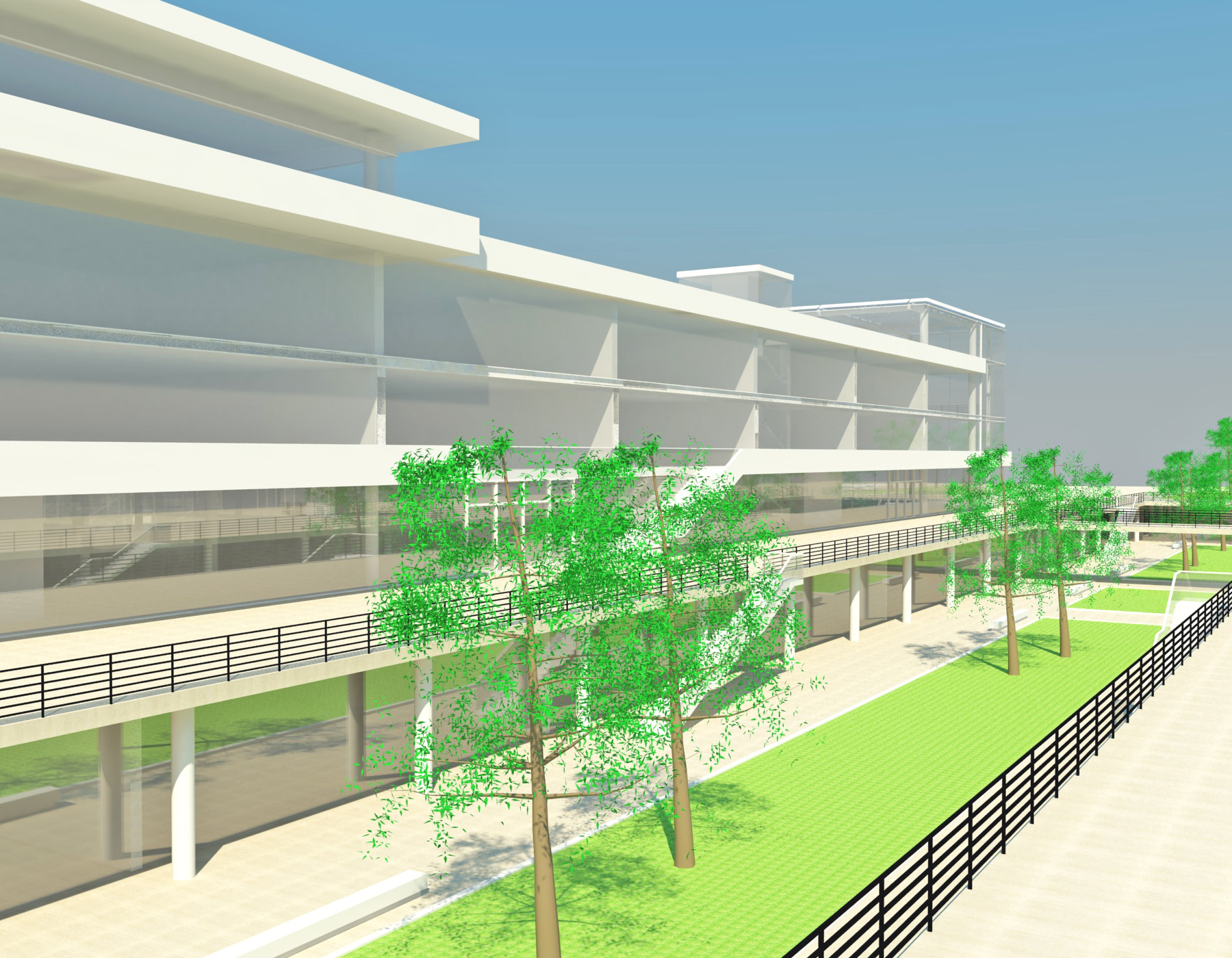

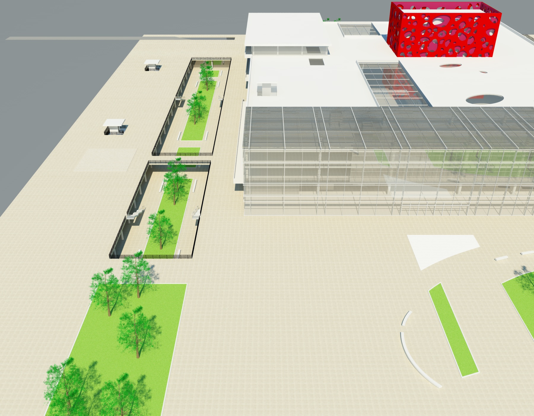

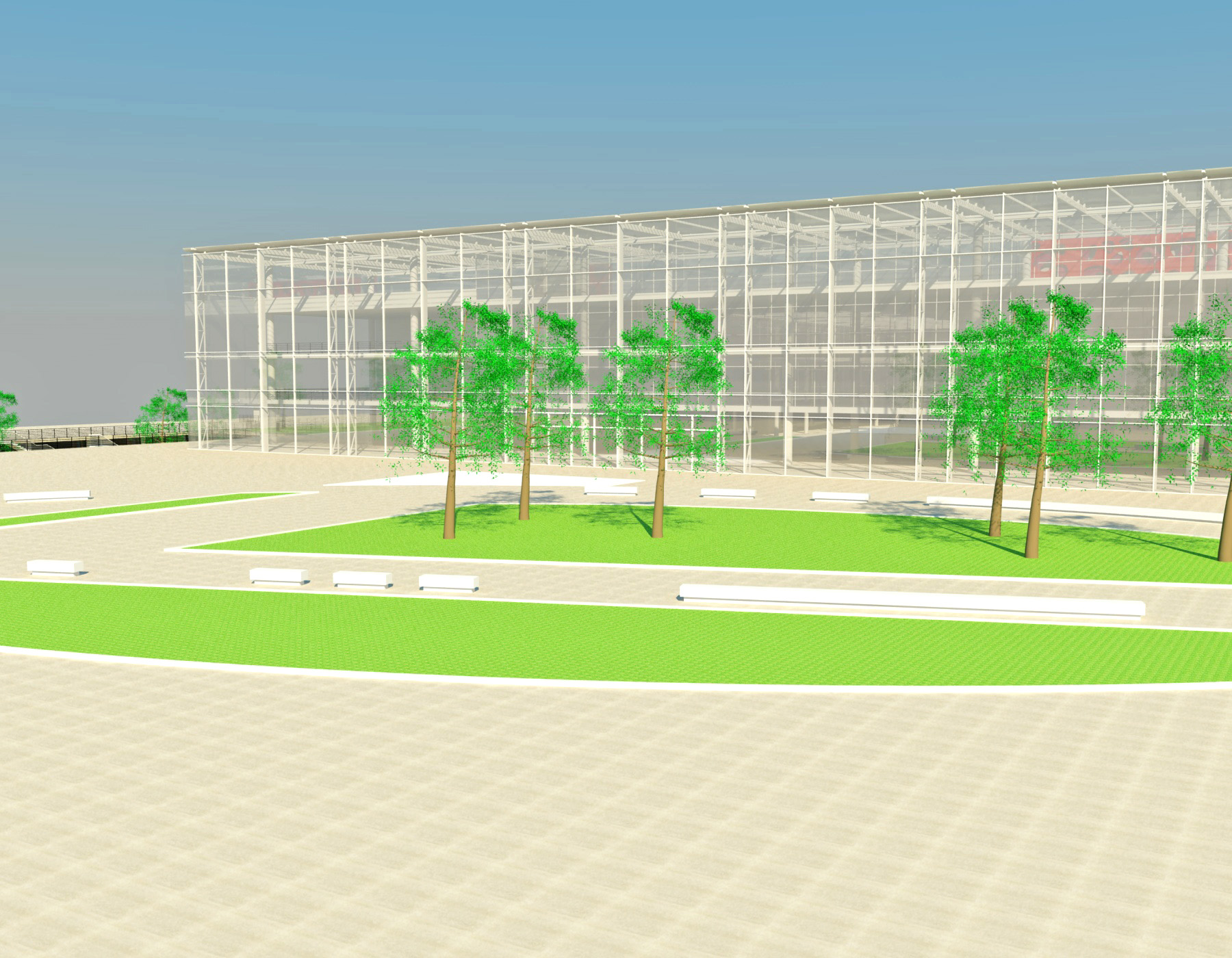

Salve ragazzi, avrei bisogno di migliorare queste immagini che il mio professore definisce "fumettistiche" ... e nn ha tutti i torti....
Nn pretendo il realismo da fotografia ma quanto meno riuscire a correggere piu difetti possibile.

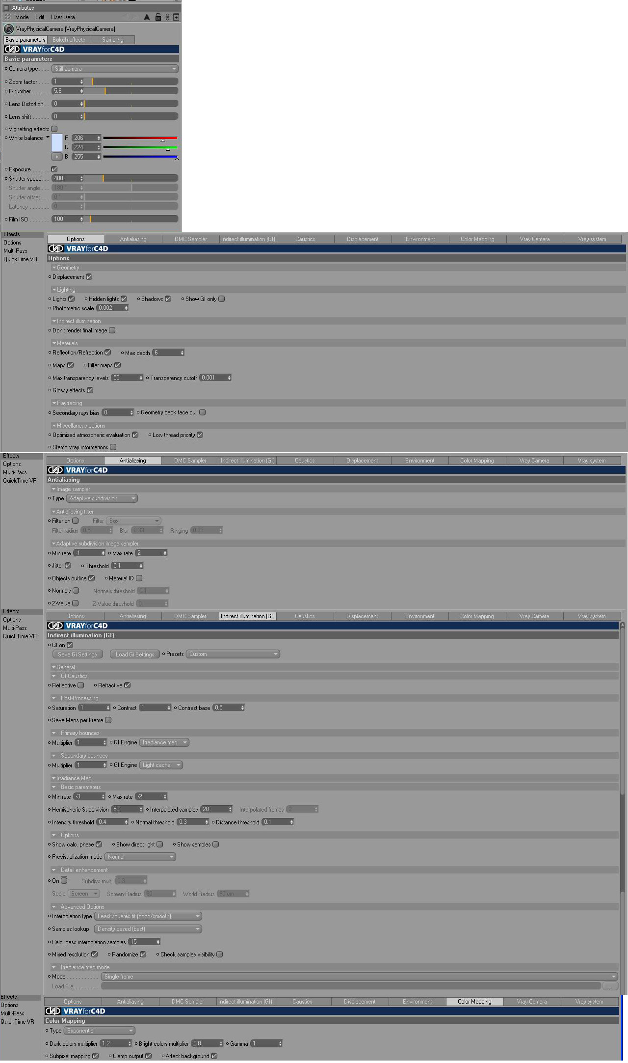

Vi posto un po di info cosi magari insieme riusciamo a far felice il mio profesore ... grazie a tutti.

ma xkè non usi advanced render????
Ti vai a impelagare in decine di settaggi co sto Vray.... Nei settaggi a prima vista non ci sono grossi errori!!! Il problema potrebbe venire o da i settaggi della luce o dalle textures.
Parole sacrosante...........
A parte il fatto che non hai postato i parametri della Luce (Sun Light) e del Physical Sky. Perchè se è vero che a prima vista i parametri potrebbero andar bene (ce ne sono che non mi convingono) è anche vero che se non s'impostano correttamente i parametri citati, allora.......
I parametri che non mi convingono sono: 400 Shutter Speed e f-numeber a 5,6. Color Mapping: perchè Esponential? Perchè hai attivato una Camera-Vray e non hai adoperato la Camera standard di Cinema? Lo sai che se usi la Camera di Vray è come se avessi in mano una vera e propria fotocamera e che quindi un'infarinatura di fotografia ed ottica è necessaria altrimenti non si tirerà mai fuori nulla di buono da Vray? Giusto per citare quelli che mi sono balzati agli occhi.....

cmq ora posto i paramtri della luce.. grazie.

allora prima di tutto l'intensity mp è sballato a 2, mettilo a 1. Il SizeMP settato ad 1.3 non ha nessun senso.
Non ti uscirà mai una cosa veritiera perchè il modello è molto scarno, mancano tutti i dettagli architettonici.
