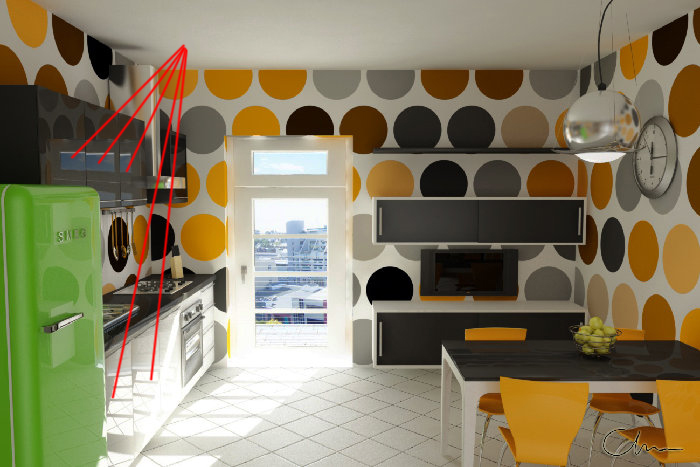

cucina...
Post by mcgarlics »
AA: qmc 1/16/00.5 - filtro lanczos
QMC: 1/16/0.005
GI:medium
IM: 140/70
LC: 1000 - prefilt. 50
CM:exp 2.2/1.2
vraysun&sky: valori standard - shad.subd 25
area (finestra): 150 w - shad.subd. 25
area (dietro camera): 100 w - shad.subd 25
vraycamera: f-n(5.6) shutter (60) iso (300)

Ottimo come sempre!!!
Luci e materiali impeccabili...peccato la carta da parati si spezzi arrivando sugli angoli...
Lo sfondo esterno come l'hai messo? é un piano con compositing?

Bellissimo! ... è vero l'unico neo è la carta da parati sugli angoli, ma puoi correggerlo facilmente.

grazie ad entrambi..appena posso lo correggo..devo rivedere anche alcuni materiali, tipo tv e lavabo..cmq l'ho gia consegnato..
x robyarch: nn esagerare (come sempre)..cmq si, compositing!!
ps: mi ero anche dimenticato di dire ke gli ho dato un'aggiustatina con photoskiop, xchè mi era venuta troppo sovraesposta la finestra..

ciao, l'immagine non è affatto male. Come hai già detto anche tu forse qualche materiale andrebbe rivisto.. quello delle sedie in particolare non mi convince molto, me lo vedrei molto più lucido, come anche un pò più di riflessione sul pavimento forse non guasterebbe. Per le parti sovraesposte perchè non provi a abbassarle un pò con il color mapping ?

x Visualtricks: dici che con 1.2/0.8 andrebbe meglio? aggiusto tutto e posto..grazie mille

bravo,un appunto è la riflessione degli sportelli della cucina"bianchi" e del pensile nero,devi togliere il tag phong perchè se tu noti l'immagine che si riflette è la stessa per ogni sportello,invece dovrebbe essere unica estesa per tutte le antine.Per il resto quoto gli altri suggerimenti.

mcgarlics wrote:x Visualtricks: dici che con 1.2/0.8 andrebbe meglio? aggiusto tutto e posto..grazie mille
eh bhe diciamo che i valori iniziali (2.2 / 1.2 ) sopratutto per i dark sono abbastanza sparati...ti falsa molto l'esposizione, personalmente cerco di non salire mai sopra 1.2-1.5. Prova ad abbassarli e semmai compensa con la phys.cam

cesgimami wrote:bravo,un appunto è la riflessione degli sportelli della cucina"bianchi" e del pensile nero,devi togliere il tag phong perchè se tu noti l'immagine che si riflette è la stessa per ogni sportello,invece dovrebbe essere unica estesa per tutte le antine.Per il resto quoto gli altri suggerimenti.
Su questo mi sono sempre posto delle domande: nel mondo "reale" mi è capitato spesso di vedere la situazione così come rappresentata, infatti piccole imperfezioni nell'allineamento delle antine, che vengono montate a mano da falegnami, mi sembrano più verosimili della perfetta planarità che ottengo per forza di cose dalla Computer grafica.
Allego un mio esempio proprio di cucina. Il dibattito è aperto.

nella prima immagine è giusto nella seconda no,a meno che le antine siano volutamente bombate.Il montaggio delle antine non influisce sulla riflessione,potrà essere non perfetta la congiunzione dell'immagine riflessa.
