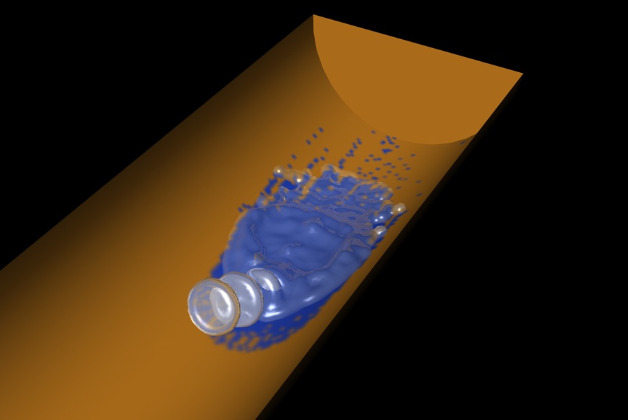

..e invece ce l'ho fatta ! :) Allora devi fare così:
- crea la tua geometria, triangolala
- cancella ogni eventuale tag UV generato da cinema
- vai nel layout BP UV Edit
- dal menù Tools scegli Paint Setup Wizard, ti si apre un dialogo nel quale devi selezionare il tuo oggetto e proseguire nelle varie fasi, vai avanti fino alla conclusione del wizard che creerà delle nuove coordinate UV
- torna nel layout standard di cinema e cancella dall'oggetto il tag materiale che ha assegnato il wizard (solo il materiale, non il tag UV!)
- esporta l'oggetto utilizzando il plugin della Nextlimit (SD export) attivando sia Sv che Vt
- importalo in RF e prosegui come dice il tutorial che stai seguendo.
- in RF ricordati di andare su Export Central, espandere la voce dell'oggetto importato ed attivare il salvataggio della wet map
ti allego il progetto di cinema
tronco_RF.zip
(2.21 MiB) Downloaded 80 times
