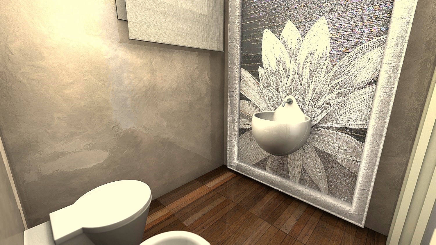

ben accetti consigli, critiche e quant'altro...
sviluppi di un bagno
Re: sviluppi di un bagno
anche io mi stò specializzando in bagni sai! :D
perchè non provi a postare qualche valore per fare capire meglio come hai ottenuto i tuoi risultati?
secondo me è da rivedere soprattutto il posizionamento delle camere, faccio fatica anche io a piazzarle, daltronde gli ambienti dei bagni sono piccoli, un consiglio che potrebbe risultarti utile:
puoi piazzare la camera al di fuori della tua "stanzetta"-bagno e poi fare in modo che la camera veda "attraverso" i muri, utilizzando questo comando:
tasto destra sull'oggetto che deve diventare invisibile per la camera, new tag - compositing tag e poi togliere lo spunto al seen by camera.
per quanto riguarda le luci, sono da rivedere, dubbio.. la radiosity l'hai usata? se mi posti i parametri posso darti qualche consiglio in più ^_*
intanto allego uno step e poi ti do i parametri che ho usato
ammetto che il corso che ho fatto è stato abbastanza breve
una luce omni nell'antibagno con 65% di intensità con ombre morbide al 70%
una luce omni nel bagno con 35% di intensità con ombre morbide al 70%
una luce area (offetto vetro finestra) con 45% di intensità con ombre area al 70%
antialiasing geometria
IG standard
caustiche di default (forza 100, dimensione passo 2cm, raggio campione 10cm, campoini 100)
OA
risoluzione 1500 x 843
le pareti sono lucide perchè saranno realizzate in resina. purtroppo l'ultima parola ce l'ha il cliente
grazie di tutto comunque
ho messo anche 2 oggetti che facciano da tappo nelle estremità del neon per evitare che faccia l'effetto tipo pila.
allego un render veloce e di bassa qualità per maggior chiarezza.
p.s. tutte le luci, sole etc. sono spente al di fuori della luce area collegata con i neon.
grazie
per il resto mi sembra che le impostazioni di render vadano sistemate un po'...la GI per esempio, sarebbe meglio aumentare la voce diffus depth (i rimbalzi) almeno a 3, ma non ricordo che versione di cinema usi... questo per schiarire le zone in ombra, oppure puoi utilizzare la mappatura colore, impostando il dark 2 o 3...la mappatura colore serve per schiarire le zone scure o per scurire le zone chiare...
una volta cambiate queste impostazioni è molto probabile che dovrai rivedere la decadenza delle luci piuttosto che l'intensità, altrimenti tutto sarà troppo chiaro...
simo
comunque ho la versione 10.5 e i "rimbalzi sono a 3. non capisco però il problema che mi da il meon!!
